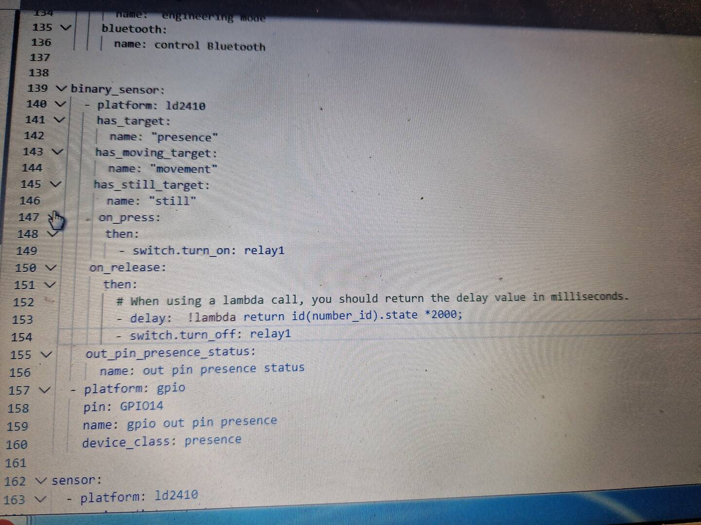

Witam. Zrobilem sobie prosty układ esp8266+ld2410+ przekaźnik który załącza diody pod szafkami w momencie wykrycia ruchu. Całość sterowane przez HA,nie zawsze działa dobrze. Chciałbym cały proces zamknąć w esphome. Utworzyłem sobie taką automatyzacje lecz nie działa. Przeszperałem instrukcje Esphome, ale pomysłów zabrakło.
Wklejam rzut.

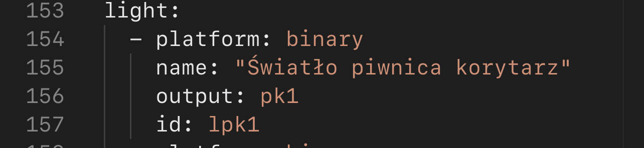

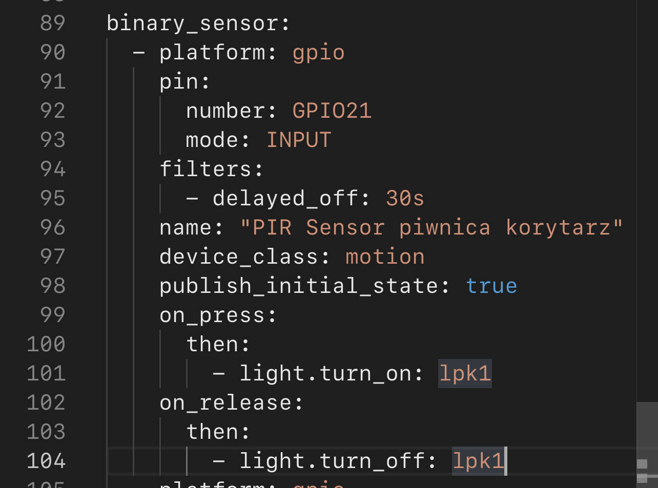

Ja mam tak:
IMG 2963
IMG 2962

Dziękuje bardzo za naprowadzenie. Udało sie . Teraz działa jak powinno. Brakowało definicji device_class
