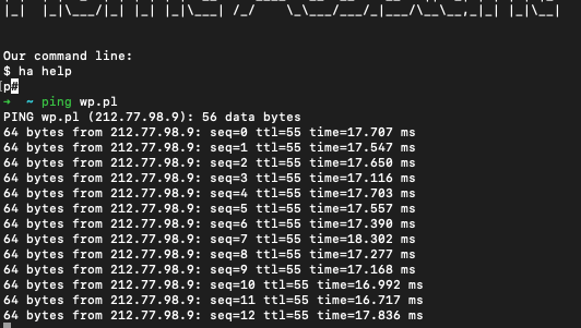

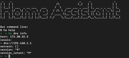

@kip
Ping z serwera HA do strony www np wp.pl
W terminalu "ping wp.pl"
Sprawdź DNS  w terminalu "ha dns info"
Wyniki daj tu.

 kip
(@kip)
Wpisów: 79
@wenar
Zrzut ekranu 2020 04 22 o 21.47.53
 Zrzut ekranu 2020 04 22 o 21.46.46
Dodane : 22/04/2020 8:48 pm

Polecam dorzucić DNS google 8.8.8.8 tak na wszelki wypadek.
A ping masz spory jak na światłowody. U mnie między 3 a. 4
Czy HA jest po LAN czy wifi? Jeśli po wifi to by wskazywało problem z routerem. Może spróbuj go zrestartować?
