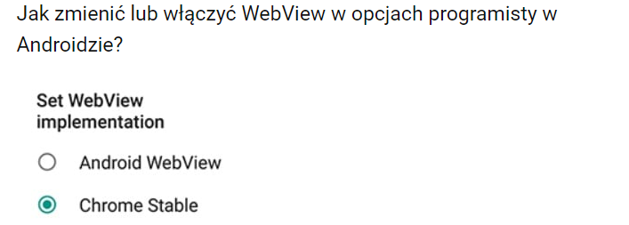

Android HA:
Spróbuj w ustawieniach / opcje programisty/ Implementacja WebView zmienić na inne dostępne / restart tableta. (w ten sposób udało mi się połączyć radio samochodowe z HA)

https://softgeek.org/pl/jak-wlaczyc-lub-wylaczyc-android-webview
A jest możliwość dodania apki z poza sklepu?
Miałem podobny wybór jak na zrzucie, po zmianie ruszył
ScreenShot 20220822185521
Jedynie może się uruchomi przez uaktualnienie webview , chrome

Co znalazłem:
  • Android Device running Android OS 4.1 or greater. Note: Android 4.0 devices use WebView 37 to render webpages, The WebView shipped with Android 4.4 (KitKat) is based on the same code as Chrome for Android version 30. This WebView does not have full feature parity with Chrome for Android and is given the version number 30.0.0.0. If you have issues with Android 4.0 devices, you may want to use the legacy 144version of the application."
  • Minimum version of Android in order to run Ariela is 4.1
  • HA (android)  Wymagania Android 5.0 i nowsze
Mam tablet na ścianie Lenovo z androidem 6.0.1 i wydaje mi się, że to jest minimum
