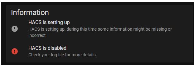

Mam pytanie do użytkowników HA , Po instalacji Hacs - custom components  na poczatku wszystko ok , po dodaniu jakiejś integracji lub tylko motywu dodatek się robi wyłączony i nic z tym nie można zrobić , reset serwera nie pomaga .
Zaznaczam że robiłem próby na obrazie hassio i na instalacji dockerowej . Chciałem poznać trochę możliwości HA , ale surowe HA jest słabe.

@marcingajda Hacs tak jak pisałem działa i jest użyteczny do momentu dodania dowolnej integracji , np dodaję jeden z dostępnych motywów i wszystko gra mogę ten motyw ustawić w profilu , jednak po restarcie serwera hacs robi się disabled i jest monit o ponowne uruchomienie - restart który nic nie wnosi . HACS dalej jest widoczny na bocznym pasku ale jest bezużyteczny.

@lukas121 tak jak pisałem najpierw pobrałem najnowszy obraz wersja 2021.1.5 po wgraniu i tradycyjnym odczekaniu 20 min wszystko  ok , instalacja HACS teraz jest banalna bo wystrczy w terminalu wpisac skrypt i po chwili można dodać integrację HACS do systemu potwierdzając poprawnym kluczem - kodem na githubie autoryzacje. Po tej operacji mam działający dodatek i wszystko niby ok. Z respozytorium dodatku dodaję sobie zestaw  motywów i gitara , mogę w profilu wybrać dowolny z dostępnych i jest ok motywy do wyboru do  koloru , po restarcie serwera , dodatek hacs jest widoczny na pasku bocznym ale po kliknięciu widzę przy HACS czerwone ostrzeżenie i monit o restart , który nic nie wnosi.
Zainstalowałem raspbiana OS , docker i instalacja hassio zaawansowana na docker , wersja ta sama i ten sam objaw .
Jak usunę wszystkie pliki HACS z custom components i zainstaluję HACS ponownie to znów jest żywy do czasu zainstalowania pierwszego dodatku z respozytorium -hacs.

@isom , ustaw strefę czasową na Europe/Warsaw w Konfiguracja/Ogólne

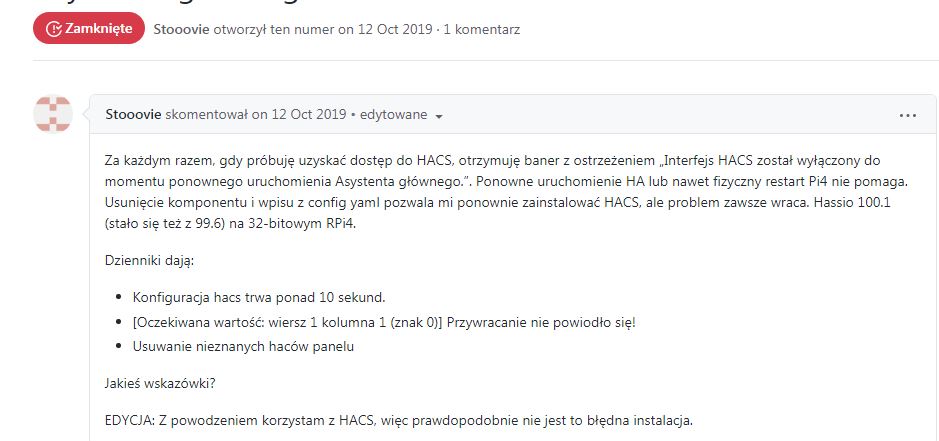

@marcingajda dzięki za radę , miałem ustawioną ,  włącznie z lokalizacją przy początkowej konfiguracji . Dałem sobie z tym spokój bo nie znalazłem nic sensownego na zagranicznych forach. Sporo ludzi ma podobny problem , ale nie ma sensownego rozwiazania . Wszędzie radzą wywalić pliki i instalować od nowa tylko to  nie rozwiązuje sprawy.

No ja przed chwilą instalowałem na dokerze czystą wersję HA. Zainstalowałem HACS , identyczne objawy jak podawałeś praktycznie od razu (nawet żadnej integracji nie mogłęm zainstalować). Kilka razy restart nic nie dawał. Ustawiłem strefę i jak ręką odjął , normalnie mogę zainstalować integrację , uruchomić je , także dla mnie to jest rozwiązanie.
