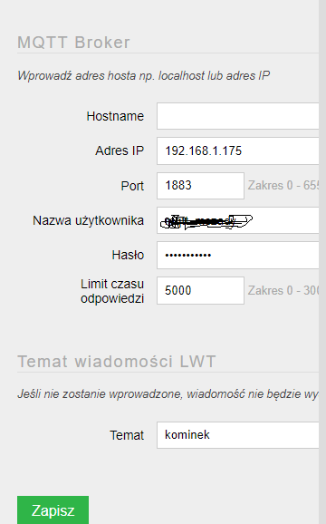

Hm... dziwne, a jak masz ustawione w konfiguracji przekaźnika  wartości domyślne przy połączeniu do MQTT brokera i podczas uruchamiania się?

Ustawienia
 Bez tytulu
