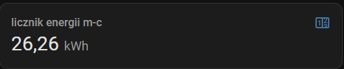

Dziwne u mnie source narasta, ale to W (i to dana pobierana ręcznie) Ty może masz integrację i i jest ona resetowana dziennie.
Riemann'a opanowałem kWh liczone (choć są większe różnice niż na liczniku z domoticza względem solarmana online); utility meter działa DD/MM/RR. Tylko dalej mam problem z:
- Zakładką energy 'łyka' tylko Wh, kWh itd. jak z Sourca się nie da bo to W; do Raimana i utility meter nie dodasz kWh bo nie można. Trzeba jakoś dodatkowy sensor device_class: power wpakować? Podpowie ktoś? Jakiś sensor template?
