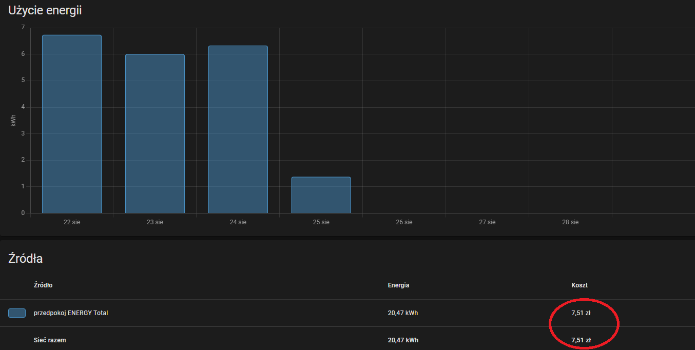

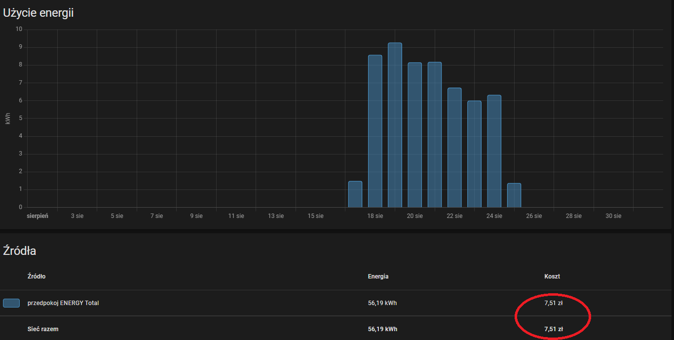

cześć,
czy ktoś wie jak liczone jest zużycie energii w HA? mam podstawioną stawkę stałą tj. 69gr/kWh, a system coś tego nie liczy.
energy1
energy2

Możesz utworzyć własny sensor
W sensor.yaml
  - platform: template
    sensors:
      koszt_day:
        friendly_name: Koszt dzienny
        unit_of_measurement: 'zł'
        value_template: "{{ (states('sensor.daily_energy') | float(0) * 0.69)  | round(2) }}"
        unique_id: klimakosztdzien
    sensors:
      koszt_month:
        friendly_name: Koszt miesięczny
        value_template: "{{ (states('sensor.monthly_energy') | float(0) * 0.69) | round(1) }}"
        unique_id: klimakosztmiesiac

@krskrab dzięki. Zrobiłem wcześniej jeden, który wylicza mi koszt z jednego dnia i właśnie zastanawiałem się jak powinno wyglądać to na miesiąc. Z drugiej strony jak coś już jest w systemie to myślałem, że działa 🙂
p.s.
nie mam danych miesięcznych. Mój "sensor" ma dzienne, wczoraj i całościowe
