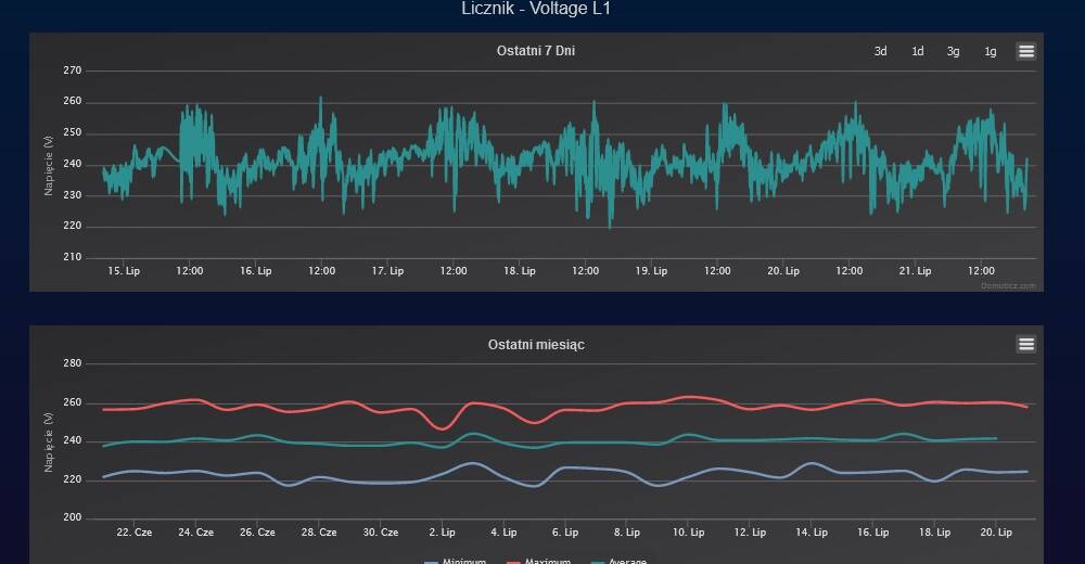

Zainstalowałem na RaspberyPi 4 obraz z domoticzem,
Domoticz działa, podpiąłem do niego licznik Eastron v630, mam wykresy z niego na domoticzu, ale nie mogę odpalić InfluxBD na porcie 8083
Grafana widzi bazę danych z Influxbd, ale nie mogę do niej dodać danych z licznika

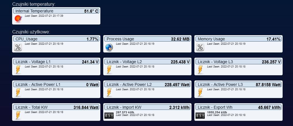

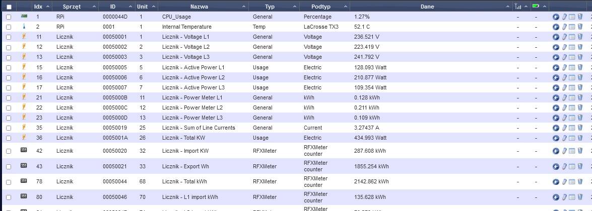

@isom chciałem w programie grafana osiągnąć to to w domoticzu , wiadomo że grafana lepiej jest w stanie to przedstawić
Licznik to EASTRON SDM630 Modbus v2
obraz1
obraz2
obraz3
Dodane : 21/07/2022 7:30 pm
A możesz zmienić nazwę tych czujników tak żeby były bez spacji ? Nawet jednego i wtedy wyślij dane do Influx

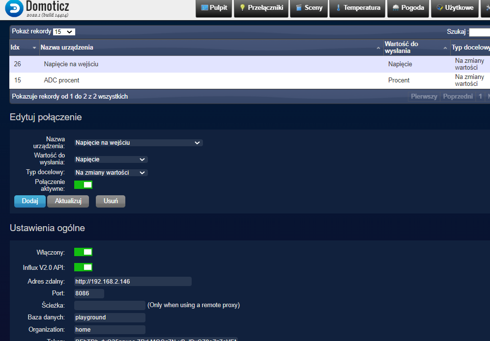

  • w Domoticz (nie wiem czy zrobiłeś) konfigurujesz, które z tych wartości z licznika chcesz wysyłać do InfluxDB - zrobiłeś? pokaż screenshots - może coś tam jest nie tak (to moj screenshot (ja uzywam InfluxDB 2.x w 1 chyba nie znaznacza sie tego API 2)
  • W logach domoticz powinny być informacje o zapisywaniu danych do Influx lub jakies błędy
  • Jak dane będą szły już do InfluxDB to w Grafanie robisz konfigurację dostępu do InfluxDB
  • Rysujesz sobie dashboardy
  • Nie masz potrzeby dostawać się do panelu InfluxDb, żeby wrzucać dane do bazy a później korzystać z Grafany.

@adrian wiem że chcesz pomóc, ale w Smarticzu wszystko jest skonfigurowane do wysyłania danych do  bazy Influx , Jeśli zmieni nazwę bazy lub hasło to nic nie wyjdzie a przypuszczam,  że problem jest ze spacjami w nazwach czujników

Proponuję włączyć debug w ustawieniach , tych co @adrian pokazał , na samym dole jest takie okienko , wtedy w logach domoticz będzie widać dlaczego coś nie działa , oczywiście takie ustawienie na stałe nie jest zalecane bo obciąża maszynę ale do testów warto tak zrobić
