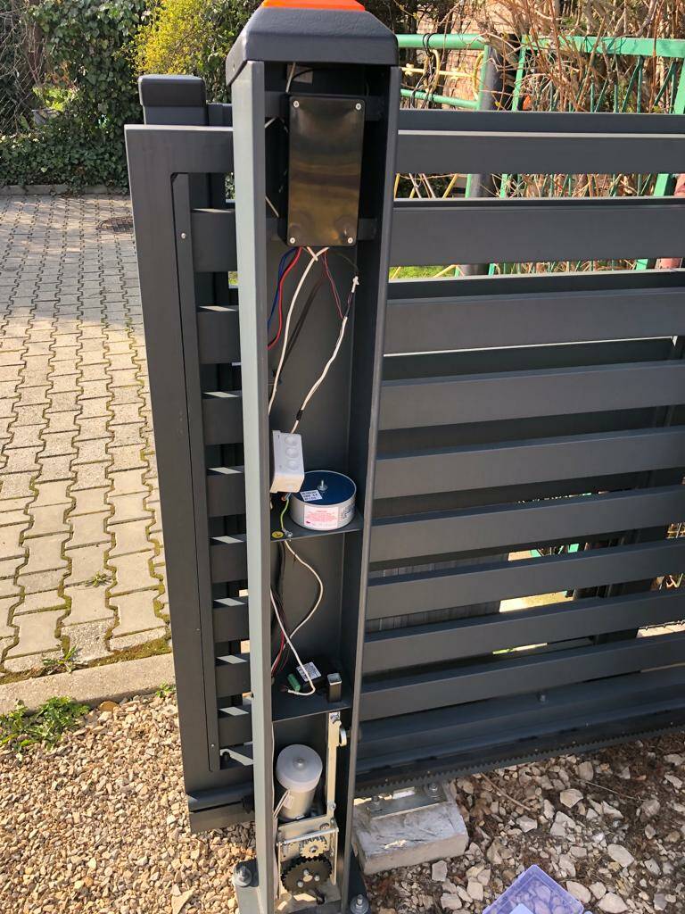

Ostatnio koledze pomagałem przy bramie przesuwnej:
https://ster-tronic.pl/naped-w-slupku-do-bramy-przesuwnej-p1416?gclid=EAIaIQobChMIk_-S9eWK_wIVDMgYCh2FFgR9EAQYASABEgIdHfD_BwE
brama p
Brama działa ponad dwa lata. wygodne pod wieloma względami.
Dodane : 23/05/2023 8:26 am
