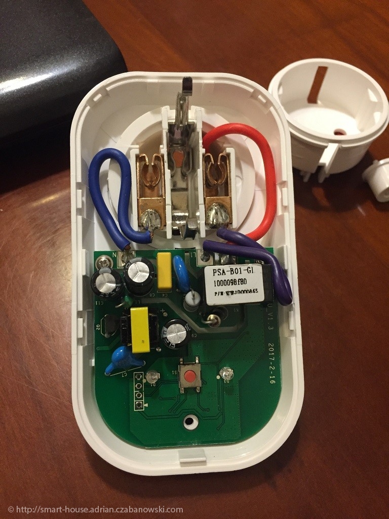

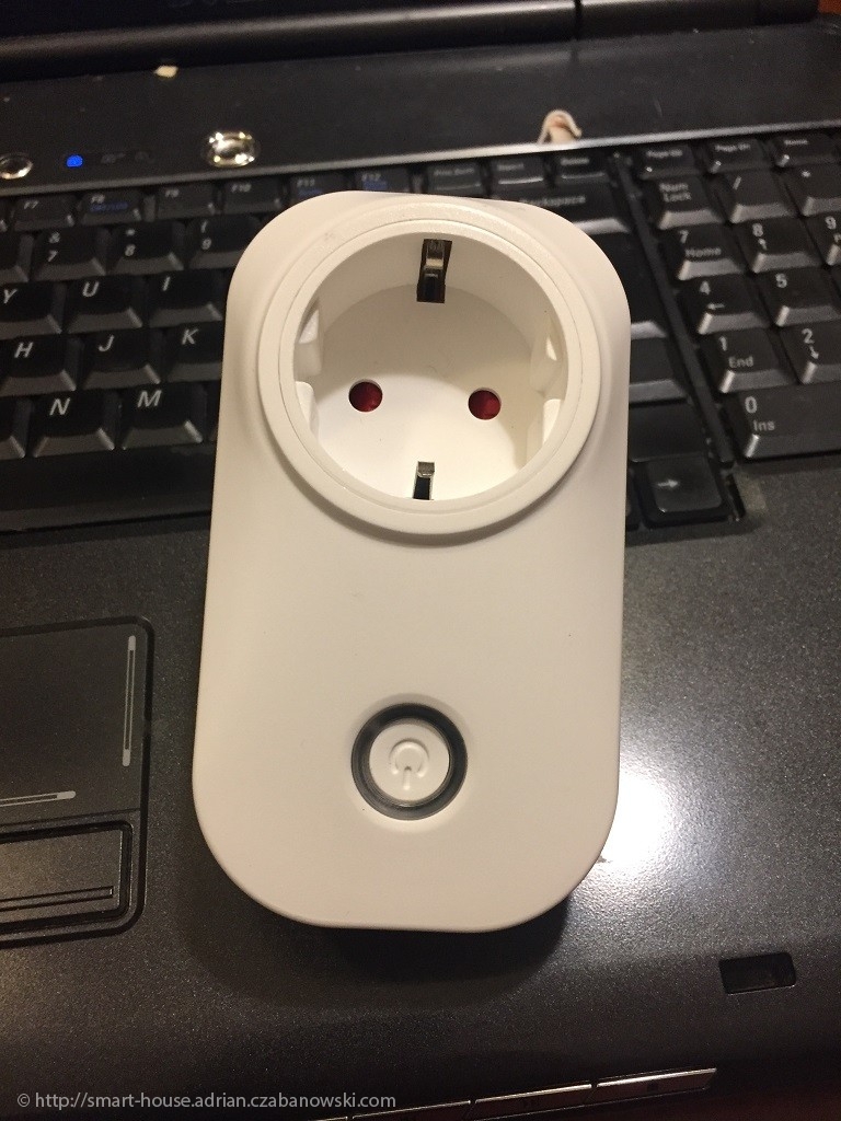

Dzisiaj wgrałem AFE Firmware do gniazdka Sonoff S20, które leżało już kilka miesięcy u mnie w szufladzie. Wszystko śmiga bez problemu. Wgrywanie równie proste jak do Sonoff Basic. Wszystkie GPIO przekaźnik, LED są identyczne jak w Sonoff Basic.
Tutaj podgląd, że działa 🙂
2 fotki tego gniazdka, gdyby ktoś z Was nie widział.
