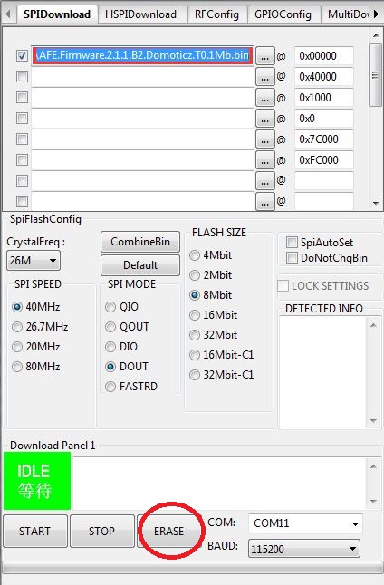

Czyściłeś pamięć flash ? Pobierz sobie Flash Download Tools 3 .6 i jeden przycisk ERASE a potem wgraj
Wpisów: 234
(@booster)
Config
SPI Speed = 40MHz
SPI Mode QIO
Flash sizze 16bit- C1
Nie pytam o parametry wgrywania firmware gdzie SPI Mode lepiej ustawic DOUT , tylko proponuję pobrać program i wyczyścić sonoffa przed wgraniem
 flash
Wpisów: 234
(@booster)
Wiem, dlatego są -> ??
Ale dzięki za pomoc, po wyczyszczeniu udało się ożywić sonoff na AFE. Zrobił sieć 🙂
