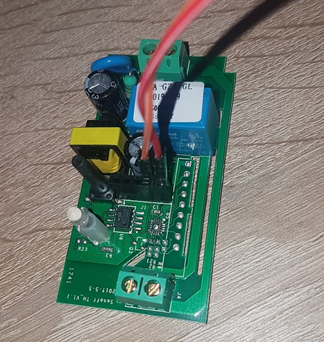

Przeczytałem cały temat https://www.smartnydom.pl/forum/firmware-do-przelacznika-sonoff/afe-firmware-t3-z-czujnikiem-dht/ ale nadal nie wiem jak podłączyć czujnik DHT22, mój problem polega na tym że mam już podpięty dodatkowy włącznik i dwa ostatnie piny są zajęte. Czy ktoś może mi wskazać jak pogodzić dodatkowy włącznik z DHT22?
z góry dzięki

  • 1 - do 3.3V czyli PIN 1 od przycisku w Sonoff
  • 2 - do np. PIN 2 (GPIO3) lub 3 (GPIO1) w Sonoff
  • 4 - do PIN 4 tam gdzie masz już kabelek do przycisku lub PIN1 w tym drugim rzędzie pinów - od strony przekaźnika

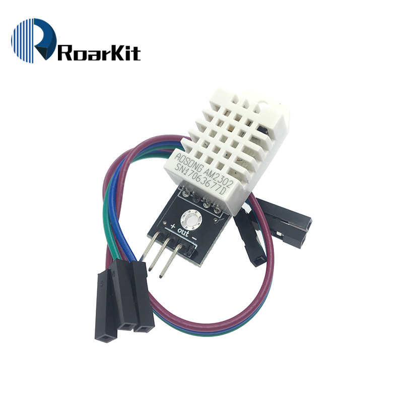

Kupiłem taki jak w załączniku, chciałbym się upewnić czy u mnie:
"+" to VCC
"-" to GND
"OUT" to DATA
czujnik
Wpisów: 4088
zgadza się
