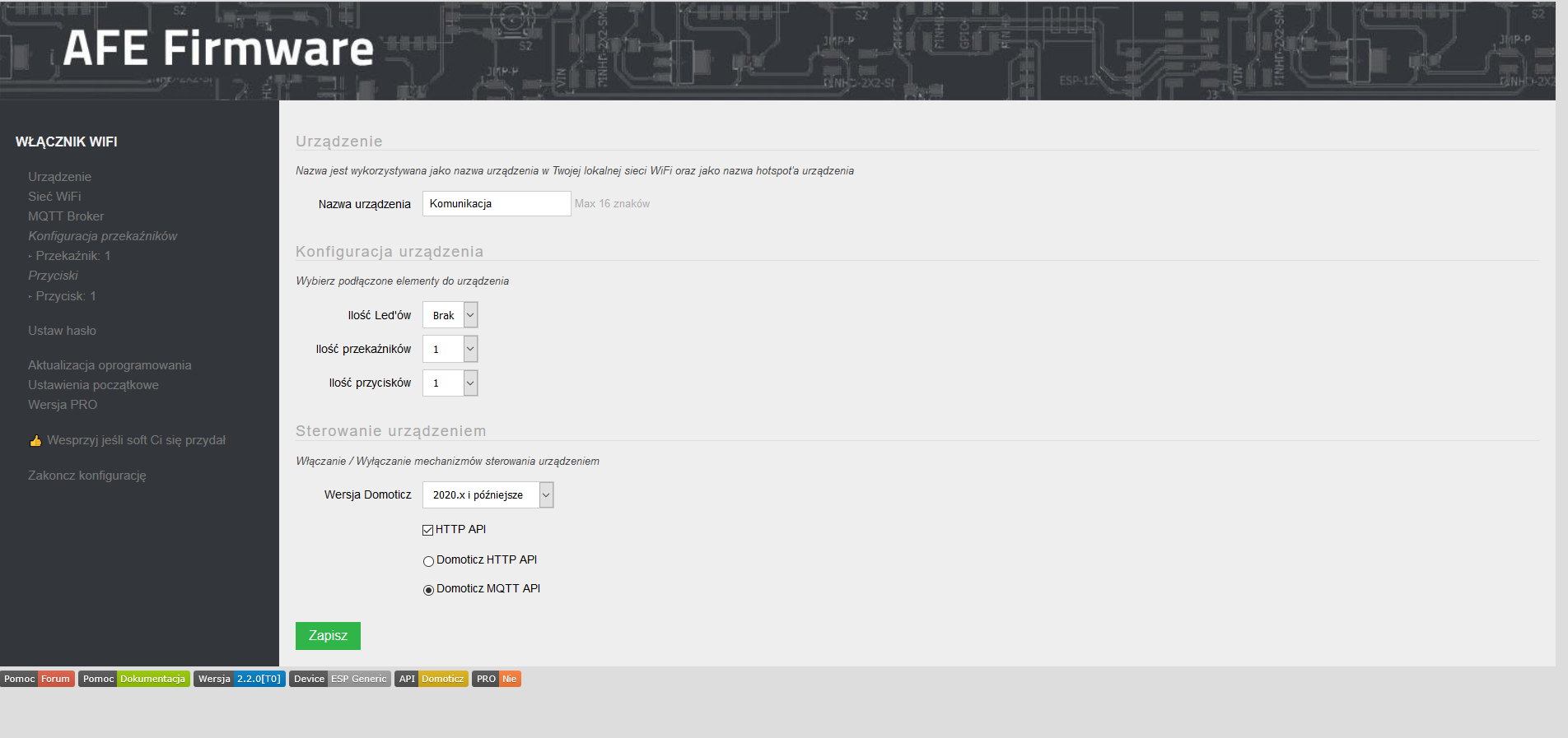

W zakładce urządzenia na dole masz do wyboru którą wersje Domoticza masz, i niżej czy używasz HTTP czy MQTT API, jak wybierzesz to powinna się Tobie pojawić opcja po lewej stronie, albo serwer Domoticz albo MQTT broker.

Jest tylko MQTT - i przepisać te same dane co z zakładki Serwer Domoticz? Tam jest inny port domyślny... Czym to się po krótce się różni?
Zauważyłem też, że nie ma IDX-a

Wrzuć screen z tej zakładki. Na jakim urządzeniu to instalujesz?

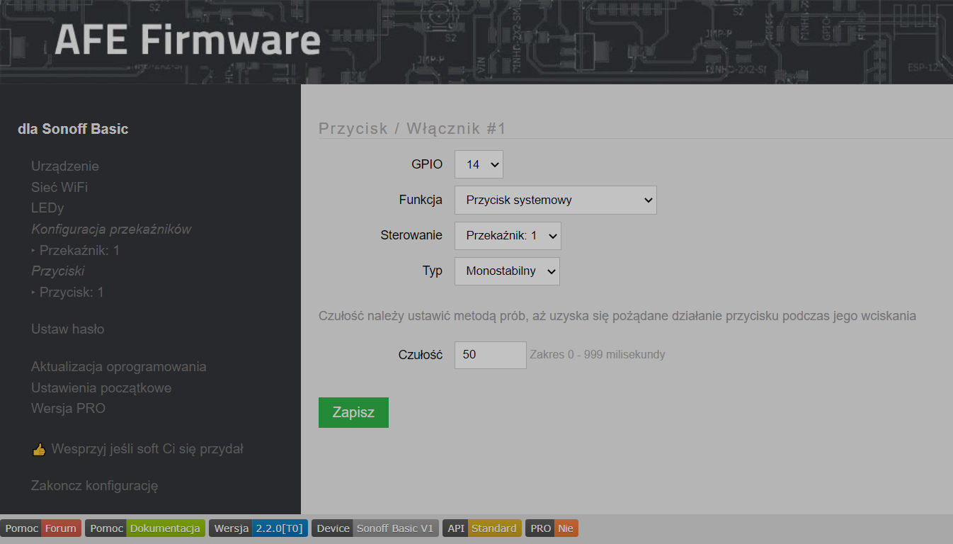

Instaluję na Sonoff Basic
Screen

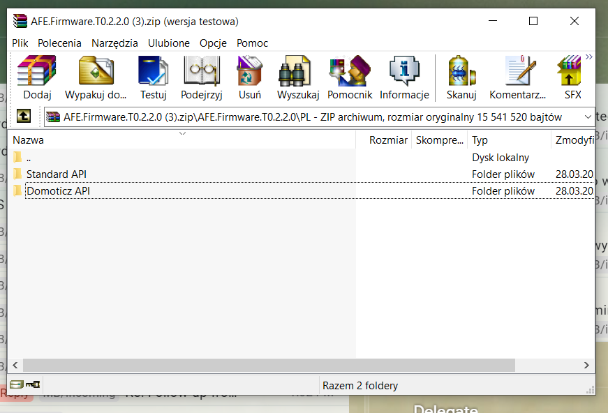

@art212 wgraj AFE Firmware dedykowana dla Domoticz
wgrałeś wersję Standardową, które nie ma dedykowanego API dla Domoticz

@adrian
Dzięki, wgrałem wersję z Domoticz API 🙂 Jakoś poszło, teraz walczę z konfiguracją 🙂

Być może przygotowana wersja dla sonoffa Basic tak ma(nie wiem, wrzucając na sonoffa Basic wrzucam wersje ESP generic domoticz). A odkliknij MQTT o ile chcesz z HTTP tylko korzystać. Ewentualnie po prostu zainstaluj ESP Generic(przekaźnik GPIO12)
