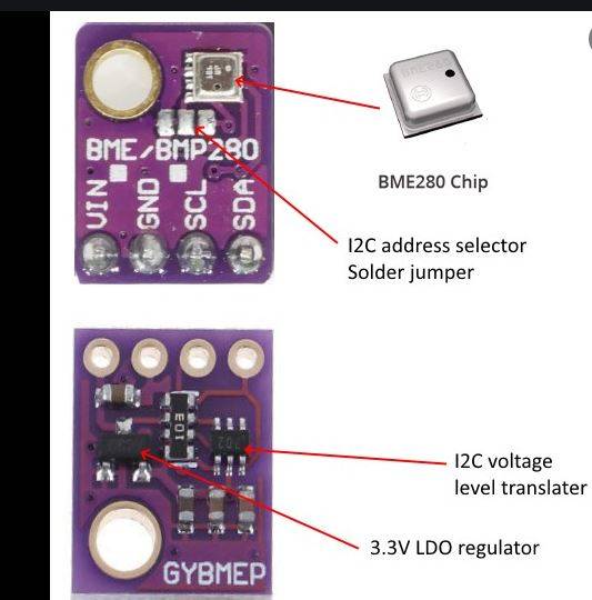

BME280 to interface IIC, bez expandera nie podłączysz dwóch sztuk do jednego układu.
@pawell32 chyba jednak da radę
 Nie ogarnie tego co chciał bo czy to będzie AFE czy Tasmota to zabraknie funkcjonalnych GPIO , a jak zacznie kombinować to wszystko zacznie działać nieprzewidywalnie
Moderator
Dołączył: 7 lat temu
Guru
Wpisów: 1476
@isom o widzisz, jednak. ja mam cztery czujniki z tej rodziny i wszystkie bez przełącznika 🙁
