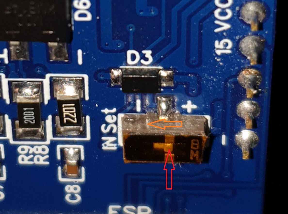

Pierwsza kwestia jak masz podłączone kontaktrony ?. Jeśli między com a s1,s2 to musisz przełączyć przełącznik in-set który znajduje się na spodzie sterownika. Podałem ci konfiguracje do HA która wystarczy, nie potrzeba wiadomości czujników ale możesz je sobie dodać.

@lukas121 Hej, dzięki za odpowiedź - co do podłączania kontaktronów to mam między S1 COM i S2 COM - można inaczej? Możesz mi podać dokładniejszą informację jak zmienić ten przełącznik i na jaką pozycję?

Przesuń ten mały kwadratowy dzyndzel.

@lukas121 😀 a mógłbyś dokładniej wskazać dzyndzel ? Za cholerę nie wiem o której części mówisz a nie chcę nic uszkodzić.

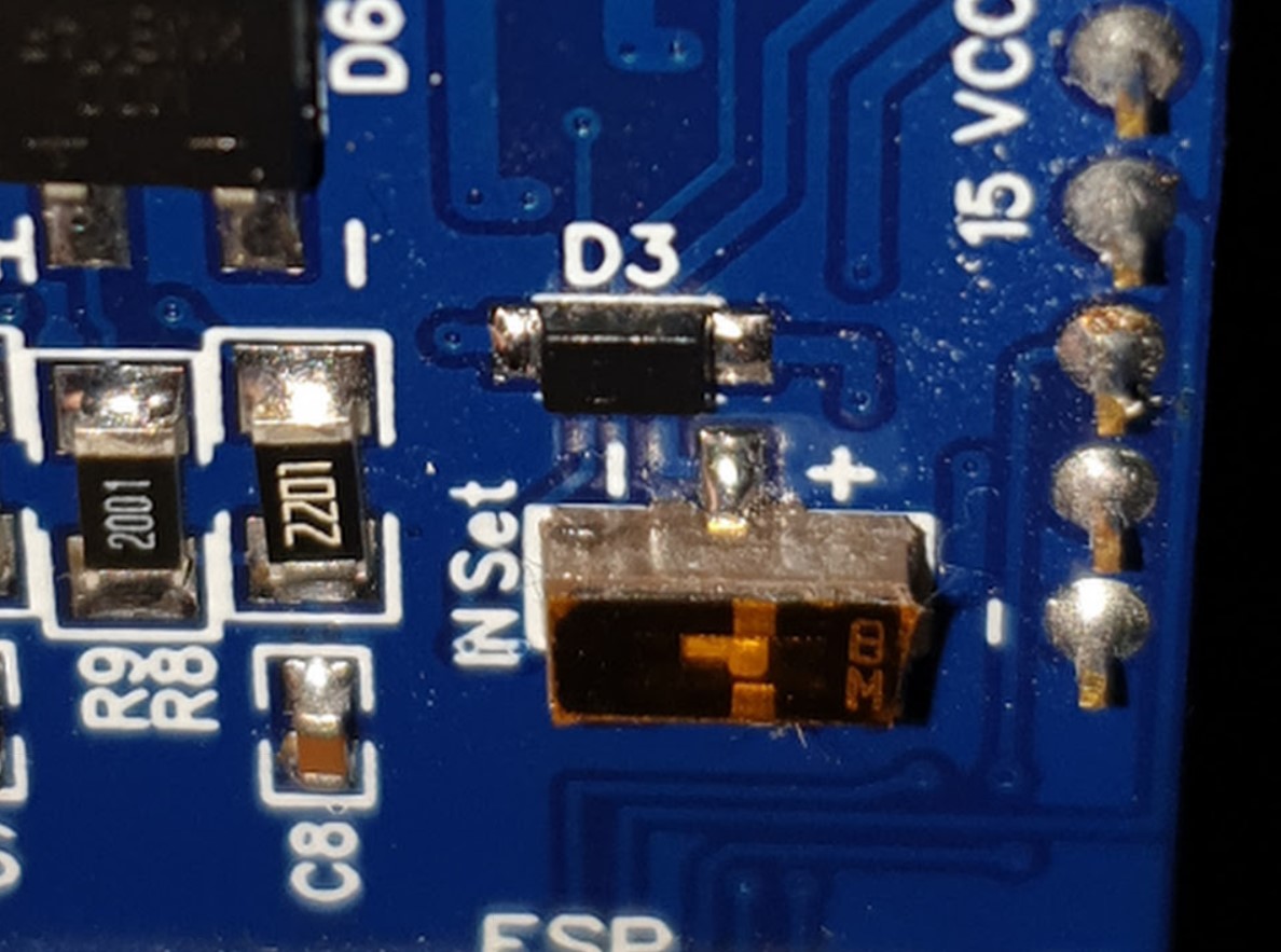

@lukas121 OK, mam ten przełącznik, i rzeczywiście już kontaktrony działają zgodnie z intencją. A jest jakaś opcja, żeby odzyskać klucz wersji PRO? Bo po wyczyszczeniu sterownika go wcięło.

Chłopaki plz - nie mam tam żadnego elementu którym można ruszać - możecie mi wskazać na grafice którą załączyłem gdzie jest ten element do przesunięcia?
Wpisów: 5322
@appaloosa ten dzyndzel jest pod tą żółtą folią zaznaczyłem gdzie i kierunek w którym musisz go przesunąć. Wykałaczka do ręki delikatnie nagniatasz tą folię i przesuwasz to do oporu . Tylko nie rób tego ostrym nożem czy wkrętakiem .
