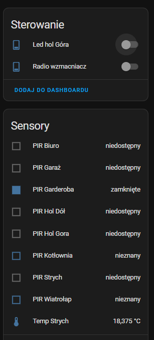

Mam pytanie , bo się zamotałem, mam moduł z T4 w najnowszej wersji API- Homeassistant , wszystkie encje z automatu się dodały i część z nich działa , wszystkie czujniki binarne skonfigurowane identycznie. Co może być nie tak , że mam taki stan ?

3 Odpowiedzi
Dołączył: 6 lat temu
To co wyświetliłeś to jest do Autodiscovery , wg tego prawdziwy stan jest w topicu
pir-garderoba/state
I to ego ustaw na "closed" albo "open"
Zastanawiające jest jeszcze ,to co ten T4 wystawia:
  "avty": {
    "topic": "piry-status",
    "topic": "piry-stat",
Dwa topiki do statusu ? Który prawdziwy ? Jak to HA przyjął ( może losowo) .
No i w obydwu ESP te same , więc się nadpisują nawzajem , powinien chyba być jeden dla konkretnego ESP.
Wpisów: 5323
@marcingajda to jest jeden moduł ESP i udało się ogarnąć temat , wysyłałem złe statusy dla czujników binarnych.
Dzięki za zaisteresowanie
