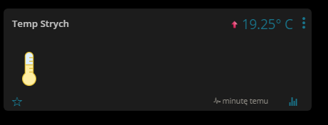

@marcingajda jeżeli czujnik przekazuje wskazania z 9-bit to zwiększanie rozdzielczości nie daje zbyt wiele bo raz dokładność czujników DS to plus minus 0,5* , oraz dryf pomiaru na poziomie 0,2 stopnia. Więc można zwiększyć precyzję odczytanej temperatury, ale pomiar przy takiej samej temperaturze może się zmieniać w granicach 0,2 stopnia.
Ja dziś podłączyłem pierwszy z brzegu czujnik bez testowania go i z marszu mam 10 bitów na AFE
Dołączył: 6 lat temu
Ten czujnik kiedyś był na pewno dobry i takich problemów nie robił. Był nijako wzornikiem , porównywałem go z innymi czujnikami. Więc albo się popsuł , albo go coś przeprogramowało 🙂
Ok , widzę ,że 8 czujników , a da radę na tym sofcie na różnych GPIO ?
EDIT: Sprawdziłem , działają na tym sofcie więcej niż jedno  GPIO 🙂
EDIT2: Działa na tym czujniku również wymuszenie rozdzielczości !
