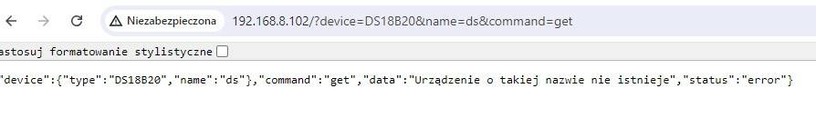

Witam, rozbudowałem swojego sonoffa o czujnik DS18B20 by móc mierzyć temperaturę.
W konfiguracji czujnik dodany i wykryty.
Problem jest z odczytem wartości przez Http, jaka jest prawidłowa komenda?
Jak robię tak, to nie działa:

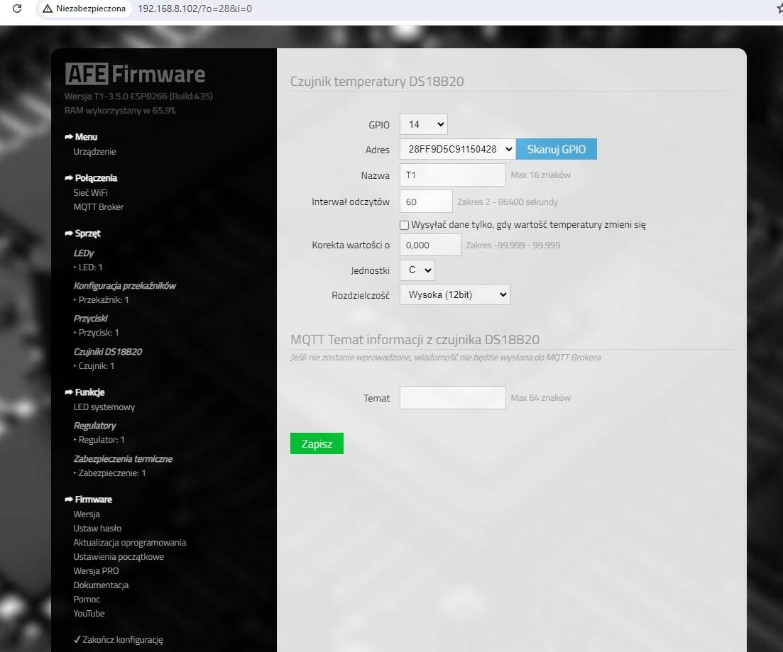

sprobuj device=ds18b20 zamiast device=DS18B20 a jak nie pojdzie
pokaż screenshot z konfiguracji tego czujnika w AFE

wpisanie małych liter i tak zamienia na duże po wysłaniu (chodzi o device), próbowałem tak i tak
nazwę też zmieniłem na duże litery (nazwa czujnika) i tu odwrotnie po wysłaniu zmienia na małe. Próbowałem różne opcje i zawsze wynik ten sam:
{"device":{"type":"DS18B20","name":"t1"},"command":"get","data":"Urządzenie o takiej nazwie nie istnieje","status":"error"}

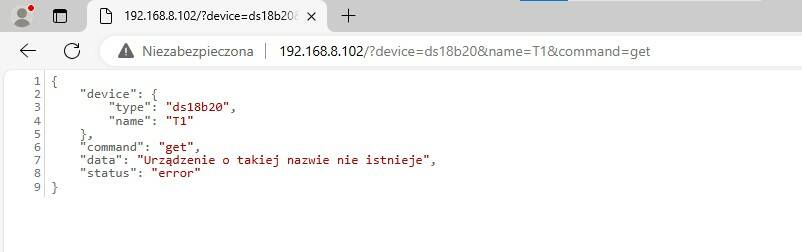

@waserkowalski komenda powinna byc:
http://..../?device=ds18b20&name=T1&command=get
na podstawie screenshota z AFE
nie wiem co zmienia małe na duże, Twoja przeglądarka?
Zrób screenshot z przeglądarki wraz z URL - w pierwszym poscie nic sie nie zmieniło
Tak na chrome zmienia wielkość niektórych liter po przetworzeniu polecenia, sprawdziłem na edge i tu zostaje wielkość jak była i odpowiedz json ładniej jest sformatowana no ale i tak nie działa jakby polecenie nie było poprawne (screen:)
wersja softu to
- AFE T1
- Wersja 3.5.0 (Build:435)
- Kompilacja z dnia: 2022-09-11 22:40:44.123061
- Chip: ESP8266
- Flash: 1 Mb sformatowany do: 1 Mb
- Urządzenie: ESP8266
- API: Standard
W miedzy czasie jeszcze próbowałem zmieniać wersje softu na wypadek jakiegoś ewentualnego błędu. Wgrywanie przez przeglądarkę do najnowszej wersji beta 3.8 coś tam nie powiodło, no to zszedłem do wersji 3.3 i tu się wgrało ale ale soft dziwnie chodził. W trybie programowania dziwnie muli, powoli wszystko sie wczytuje. W trybie działania po diodzie było widać że jakby był połączony z siecią wifi ale w rzeczywistości go tam nie było, na ileś prób raz zaskoczyło ale niestety nie sprawdziłem działania czujnika temperatury a potem już nie udało mi się powtórzyć tego wyczynu, tylko w trybie konfig chodziło to powróciłem do v3.5.
Teraz będę próbował jeszcze z starą serią 1.X może tu zatrybi
