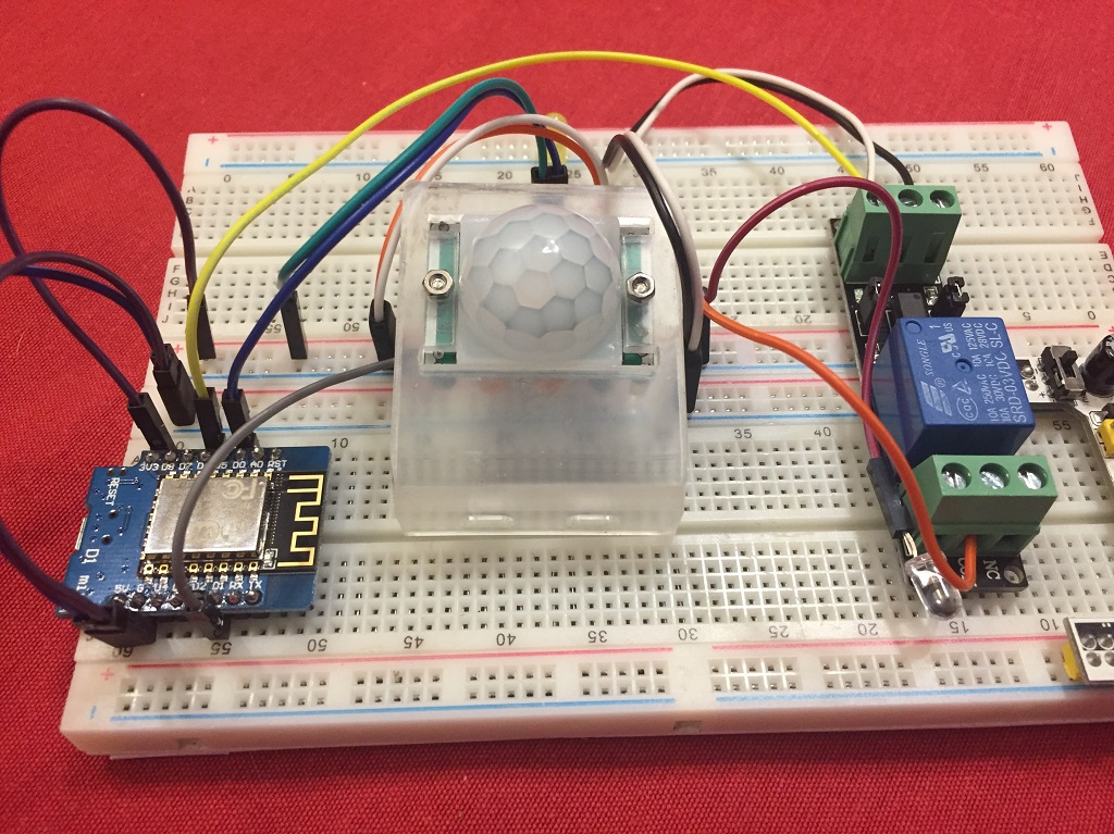

Zastanawiam się czy zrobić tak, żeby można było podłączyć do jednego ESP do 4 PIR'ów? Ma sens? Do Sonoff'a oczywiście wejdą tylko 3 pod dostępne piny.
Sprzęt już złożyłem - do 3 tygodni powinien być gotowy nowy firmware
