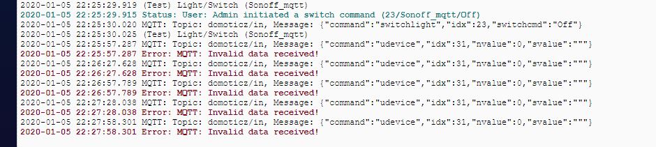

@adrian aktualizacja przez www z beta 2 do 3 przeszła bez zająknięcia , przekaźniki i przyciski są Ok ale ADC przy surowych danych i procentach daje niestety błędy , napięcia nie ustawiałem bo chyba nie ma sensu . Testowałem na nodemcuV3 czyli taki jak wemos z gotowym dzielnikiem i dołączonym fotorezystorem . Hasło jest zamaskowane A tak wyglądają logi z ADC
ADC mqtt
Myślę że nawet bez fotorezystora "svalue" powinno być "0"

dzięki !!!, nie miałem czegoś takiego u siebie - jutro naprawię !!!

@isom, możesz podesłać konfigurację ADC - nie jestem tego w stanie zreplikować u siebie hm...
Wpisów: 4097
Dołączył: 13 lat temu
@isom, hm... u mnie mam tak
2020-01-05 23:26:18.900 MQTT: Topic: domoticz/in, Message: {"command":"udevice","idx":5,"nvalue":0,"svalue":"0.00"}
2020-01-05 23:26:19.007 MQTT: Topic: domoticz/in, Message: {"command":"udevice","idx":6,"nvalue":0,"svalue":"0.0000"}
2020-01-05 23:26:19.113 MQTT: Topic: domoticz/in, Message: {"command":"udevice","idx":7,"nvalue":0,"svalue":"0.0000"}
2020-01-05 23:26:19.220 MQTT: Topic: domoticz/in, Message: {"command":"udevice","idx":8,"nvalue":0,"svalue":"0"}
Co pokazuje przeglądarka jak pytasz po http
