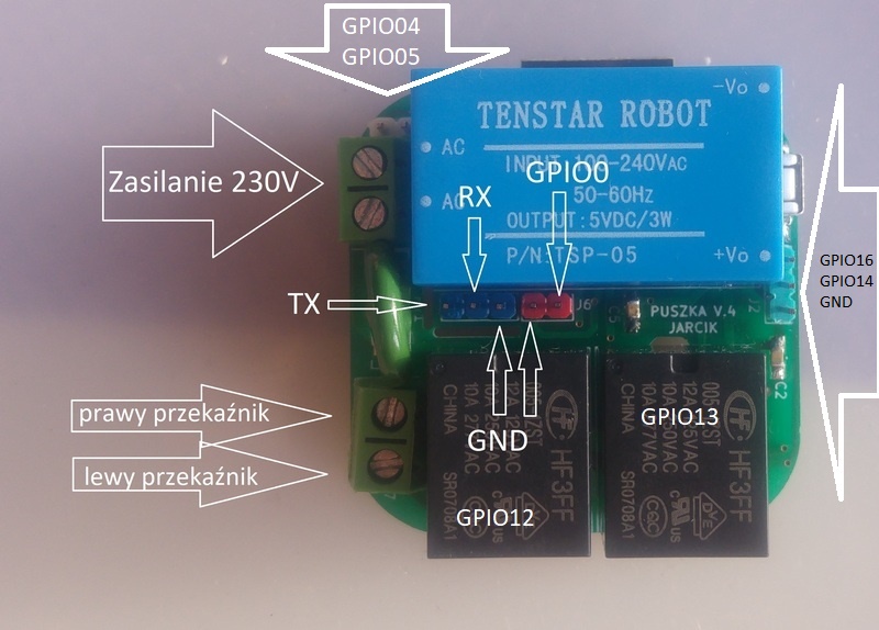

Cześć. Posiadam wykonane chałupniczo moduły oparte o ESP-12F. Moduły mieszczą się do puszki, własny zasilacz 5V, dwa przekaźniki na wyjściach GPIO12 oraz 13 przyciski na wyjściach GPI05 oraz 4 oraz dodatkowo wyprowadzone piny GPIO0, oraz 14. Czy jest jakaś wersja AFE którą mógł bym wgrać do takich urządzeń ?

Moduł z firmware T4 śmiga aż miło. Na razie skonfigurowałem dwa przekaźniki i trzy przyciski (po jednym do przekaźników i jeden jako przycisk systemowy.
Na razie sprawdziłem działanie przycisków Bistabilnych i monostabilnych, oraz sterowanie HTTP API. Nie znam softu więc nie narazie nie wiem co dalej.

Do tej pory używałem w tych modułach SUPLI, ESP EASY i TASMOTĘ ale postanowiłem spróbować jeszcze  czegoś nowego. AFE ma chyba najładniejszy interface z testowanych
