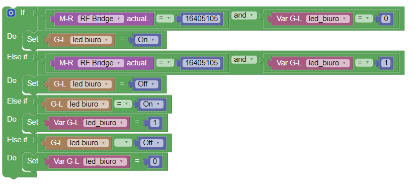

Cześć,
Czy ma ktoś z Was rozwiązanie na włączenie i wyłączenia (na przykład Sonoff Mini)  JEDNYM i tym samym przyciskiem pilota RF sparowanego z ZB Bridge RF  ?
kiedyś zrobiłem to tak i działa. trzeba dodać zmienne użytkownika.

Przepraszam, ale w czym to zrobiłeś ?

@nedwed blockly (Domoticz), fakt, nie napisałeś w czym masz automatykę.
