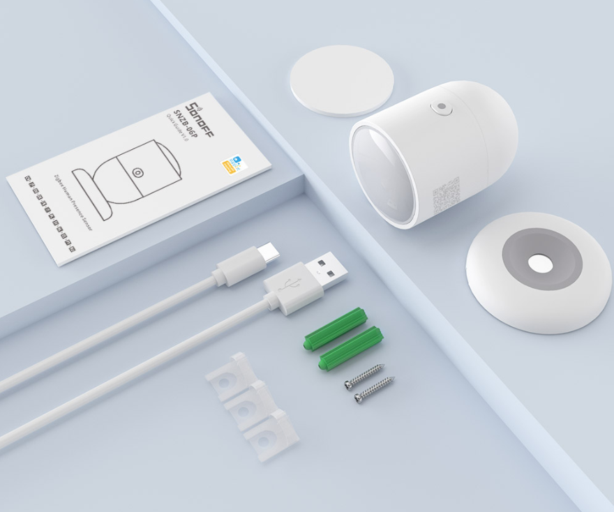

@arturprzychodzen Zobacz jeszcze ten czujnk. Od dzisiaj w sprzedaży.
https://s.smartnydom.pl/r/snzb0-06p
