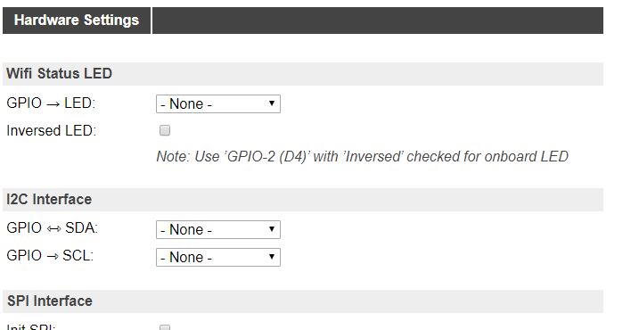

W ESPEasy można używać GPIO 4 i 5 pod warunkiem że wyłączysz domyślny przydział tych GPIO do I2C
I2C
G45

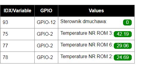

A DS18B20 na jednym GPIO można na pewno 8 szt więcej nie testowałem .
kilka ds
Łączysz wszystkie do jednego GPIO i przy konfiguracji dodajesz cały czas termometr na tym samym GPIO i wybierasz dla każdego inny adres z listy

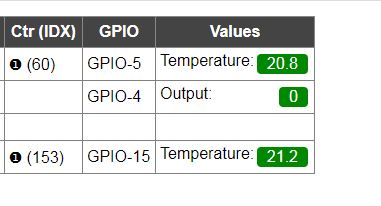

Super więc sonoff SV espeasy będzie działało gpio 4i5 kontraktony a na 14 kilka ds18b20

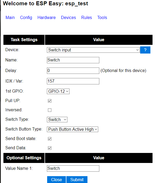

chciałem zrobić na espeasy moduł bramowy ale nie mogę opanować sterowania przekaźnikiem aby załączał się na 1 sekundę robię to na sonoff basic kontrakton i kilka czujników temp ds18b20  już działa super.
w domoticz mam komendę włączającą http://192.168.2.186/control?cmd=GPIO,12,1
gdy raz wcisnę przycisk (wirualny w domoticzu komenda http://192.168.2.186/control?cmd=GPIO,12,1)
przekaźnik się załącza na około 1 sek rozłącza ale gdy kolejny raz wciskam to przekaźnik się załącza i i sam sie nie rozłączy muszę kliknąć i tak w kółko

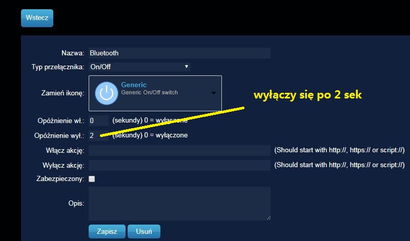

i gdzie ustawia się czas na jaki ma się załączać przekaźnik?
esp
Dodane : 19/11/2019 11:59 pm
Ustaw sobie tak w domoticz
 wył po 2 sek
Dodane : 20/11/2019 12:24 am
