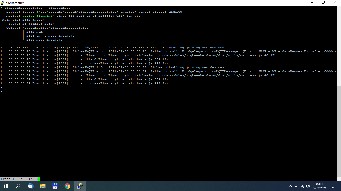

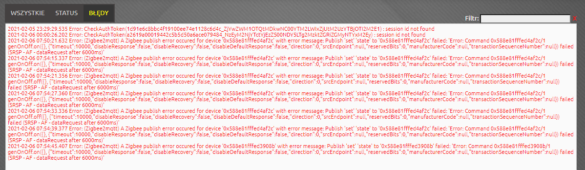

Witam, od jakiegoś czasu borykam się z błędami w samym zigbee2mqtt, a mianowicie jest problem z gniazdkami blitzwolf shp13, reszta działa poprawnie.
Ma ktoś jakiś pomysł ? czy te gniazdka same w sobie mają problem czy za ciężkie dla bramki. Ludzie piszą że działają bez problemu, mam dwie sztuki na próbę i cały czas problemy z nimi.
Ktoś pisał na anglojęzycznym forum że umieścił  "disableResponse":true" w pliku state.json w miejscu meta, ale ja coś znaleźć tego nie mogę.
Już wariacji dostaje.
zigbee bledy
W konsoli zigbee2mqtt działa ale jakieś błędy wychodzą.
Bez tytulu
Generalnie cała bramka nie odpowiada. Niby działa w logu a w domoticzu nie odpowiada żadne urządzenia.
Dopiero po resecie całej maliny wszytko wraca do normy

Na dziś doszedłem do tego że błędy wyskakują, bo bramka zigbee cc2531 nie odpowiada a blockly próbuje coś tam włączyć wyłączyć.
Dziwne to jest dla mnie. w ssh widze usługę zigbee włączoną, zero błędów, a sama bramka potrafi przejść w tryb offline i informuje o tym w logu domoticza lub nie. Skutek jest taki że nie komunikuje się z niczym, gniazdka milczą, temperatura się nie zczytuje, czujki ruchu zależy jak sie złapie przed wyłączeniem zigbee, albo są wyłączone a jak był czas reakcji to zostają w domoticzu na ciągle włączone.
Ktoś pomoże ? ktoś miał podobny przypadek ? lub wie gdzie co sprawdzić czego szukać ?

i jescze takie coś przez chwilkę było.
Zigbee2MQTT:error 2021-02-09 15:03:05: Failed to call 'BridgeLegacy' 'onMQTTMessage' (Error: SREQ '--> AF - dataRequestExt - {"dstad
lut 09 15:03:05 Domoticz npm[3060]: at Znp.<anonymous> (/opt/zigbee2mqtt/node_modules/zigbee-herdsman/dist/adapter/z-stack/znp/znp.js:291:27)
lut 09 15:03:05 Domoticz npm[3060]: at Generator.next (<anonymous>)
lut 09 15:03:05 Domoticz npm[3060]: at fulfilled (/opt/zigbee2mqtt/node_modules/zigbee-herdsman/dist/adapter/z-stack/znp/znp.js:24:58))
