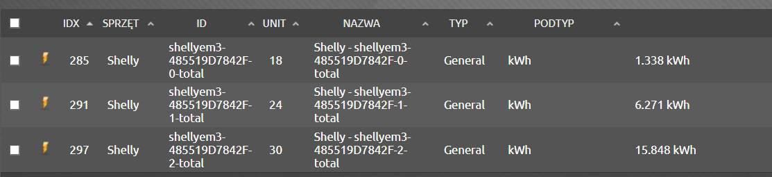

Dzień dobry.
Shelly 3EM, wszystko ładnie pięknie, ale chciałbym mieć licznik który pokazywałby zużycie całościowe.
Mamy "total" na każdej fazie, więc wystarczyłoby to zsumować. Zakładam, że tworzę Dummy Device licznik przyrostowy i tu kończy się moje ogarnianie Lua czy dzVents.
Ktoś pomoże?

return {
   on = { timer = { 'every minute' }
    logging =
        level = domoticz.LOG_ERROR,
        marker = 'suma mocy ',
   execute = function(dz, item)
       local faza1 = dz.devices('power1').actualWatt
       local faza2 = dz.devices('power2').actualWatt
       local faza3 = dz.devices('power3').actualWatt
       local decimals = 0
       local matma = dz.utils.round((faza1 + faza2 + faza3) , decimals)
       dz.devices('suma mocy').updateCustomSensor(matma) -- nazwa czujnika wirtualnego (custom)
       dz.log('Suma mocy: ' .. matma, dz.LOG_INFO)
   end
UtwórzCustom Sensor i zmień 'power1, 2, 3' na swoje.
Odświeżanie co minutę.
