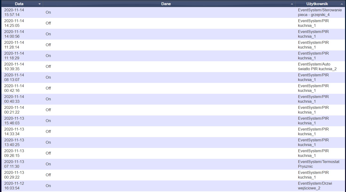

U mnie to wygląda jak na zdjęciu - wszystkie te zdarzenia włączają mi światło w salonie. Wygląda tak jakby domoticz sam sobie powiązał jakieś urządzenia - pytanie tylko gdzie tego szukać

@piotras78, pokaż jak wyglądają u Ciebie te zdarzenia. Może tam masz powielony ten przełącznik salonowy, albo jakieś zdublowane nazwy, albo nie usunąłeś jakiś testowych skryptów... od czegoś trzeba zacząć by stwierdzić 🤔

Zrobiłem zrzuty zdarzeń. Sporo jest powielonych ze stanu jaki daje satel 1/3 na on/off - tylko na potrzeby wizualizacji w imperi home. Przy stanach 1/3 nie można umieścić samej ikony która zmienia wygląd - jest tylko informacja opisowa
