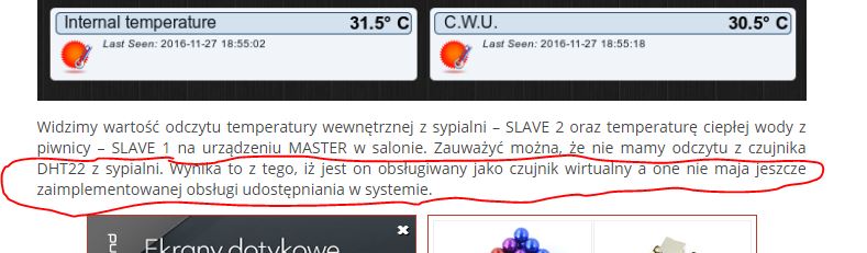

A to czytałeś ?
 Prze1
Dodane : 17/12/2019 10:42 pm
(@muchac35)
Wpisów: 512
tak - ale ja usiłuję udostępnić czujnik DS18B20
Dodane : 17/12/2019 10:46 pm
Napiszę drukowanymi Jak to Ty sobie dodasz wirtualny czujnik nawet DS  to jest to czujnik wirtualny . Czy dodawałeś czujniki maliny ? Czy dodał je plugin ? Dodaj sobie np jakiś czujnik Xiaomi do którego kafelek doda się sam to wtedy będzie działać
Czujniki 1Wire nie dodajesz tak jak sonoff tylko najpierw dodajesz obsługę 1Wire dlatego te działają
Dodane : 17/12/2019 10:53 pm
(@muchac35)
Wpisów: 512
Ok teraz rozumie zadnych wirtualnych czujników nie ma jeszcze udostępniania
A ja myslalem ze tylko DH22 nie ma jeszcze obslugi
A o co chodzi z tym Xiaomi?
Dodane : 17/12/2019 10:59 pm
Dodając czujniki Xiaomi , wtyczka sama dodaje czujniki i one już nie są dla systemu wirtualne
Dodane : 17/12/2019 11:05 pm
(@muchac35)
Wpisów: 512
Wiec musial bym kupic czujniki Xiaomi aby działało to udostepnianie?
Czy jakos przez dodanie Xiaomi jakos oszukac ze już by nie byly wirtualne te ds18b20 ktore sa w sonoffach?
Dodane : 17/12/2019 11:13 pm
