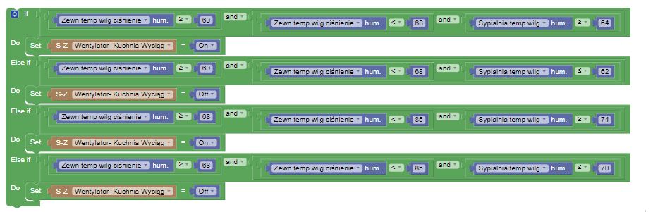

Gdzieś kiedyś widziałem skrypt do obsługi wentylatora łazienkowego ale nie mogę go namierzyć... Chodzi mi mniejwiecej o coś takiego
Wilgotnosc na dworze np. 76% wentylator w łazience ma sie załączyć powyżej 80% a wylaczyc przy 78%
Wilgotności na dworze np. 60% wentylator w łazience ma sie załączyć powyżej 64% a wylaczyc przy 62%
Oczywiście to tylko przyklady ale chciał bym aby to odbywalo sie w zależności o wilgotności zewnetrzej.
Macie może takie albo podobne skrypty?

@korzeniewski36 zamiast poszukiwać, zbuduj sobie taki skrypt w blockly twoje wymagania są naprawdę skromne i nie potrzeba do tego skomplikowanych skryptów.

  1. Mam mniej więcej cos takiego w blocky ale ustawione statycznie 64% czyli jak na dworzu jest powyżej 70% to wentylator mieli caly czas... nie mam pojecia jak to zrobic.

Nie patrz na nazewnictwo i nastawy ale coś w tym stylu załatwia sprawę
wentylacja
Możesz sobie ustawić swoje wartości , ważne tylko żeby wilgotność zewnętrzna np 65% nie mogła być spełniona w obu przypadkach czyli górne granice wilgotności zew nie mogą się pokryć z dolnymi. W moim przypadku to 68%
