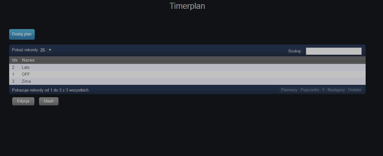

Tu z pomocą przychodzi funkcja , która się nazywa Plan czasu , a znajdziecie ją wchodząc w KONFIGURACJA - PLANY - PLAN CZASU.
Fabrycznie nic tam nie ma , albo jest jeden wpis z pozycją 0 , który nic nam nie mówi , ale można to sobie spersonalizować  np. tak jak na foto poniżej
Plan 1
Teraz mając takie plany możemy sobie zdefiniować dla każdego z nich niezależne harmonogramy przełączników i wystarczy przełączyć się z planu Lato na Zima , żeby dezaktywować wszystkie harmonogramy  ustawione dla Lata.

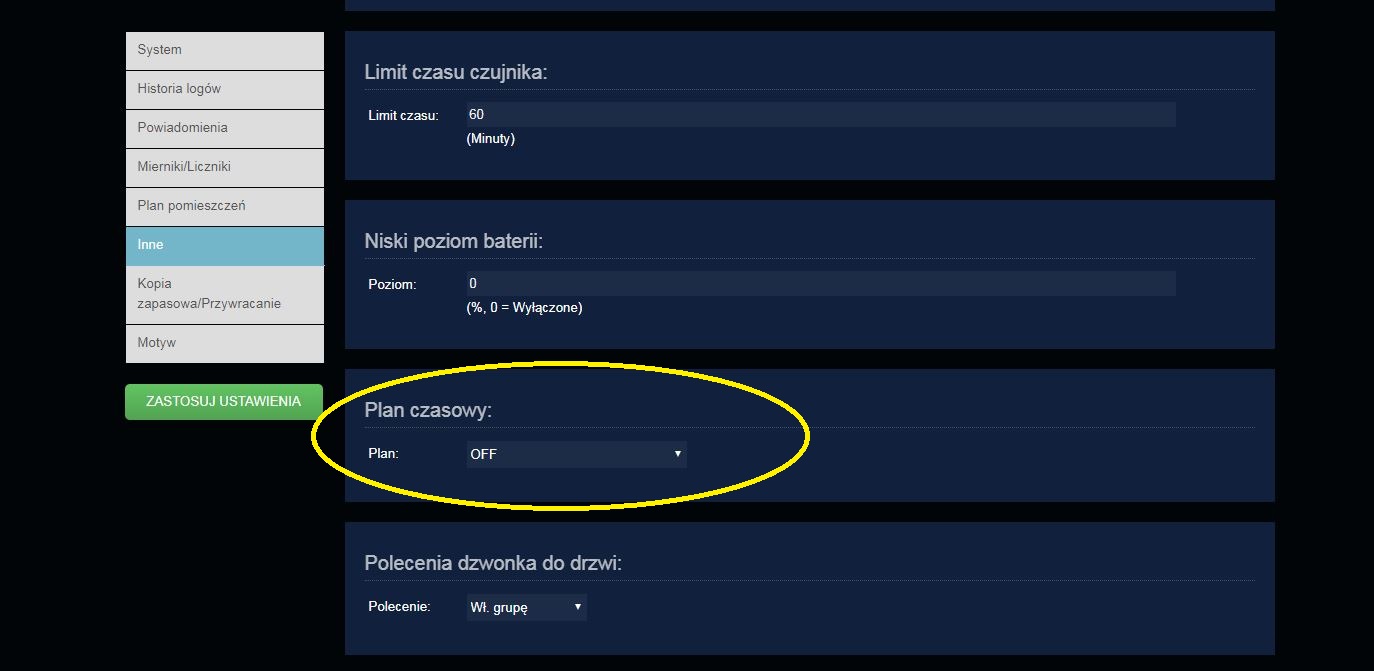

Przełączanie między planami można realizować wchodząc w KONFIGURACJA -- USTAWIENIA -- INNE
Tak jak to widać na foto poniżej
Plan 2

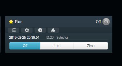

Najlepiej utworzyć wirtualny PRZEŁĄCZNIK WYBORU , dla przykładu wygląda on tak jak na foto
Plan 3
Teraz dla każdej pozycji przełącznika musimy  wpisać prawidłowy adres url , w którym na końcu dodamy numer planu .
Na przykład dla planu nr 1 taki adres ma wyglądać tak
http://192.168.x.x:8084/json.htm?type=command&param=setactivetimerplan&ActiveTimerPlan=1
w miejscu adresu podajemy adres naszego domoticza z poprawnym portem  a na samym końcu numer planu.
Dzięki tak skonfigurowanemu przełącznikowi uzyskamy to co na filmiku poniżej

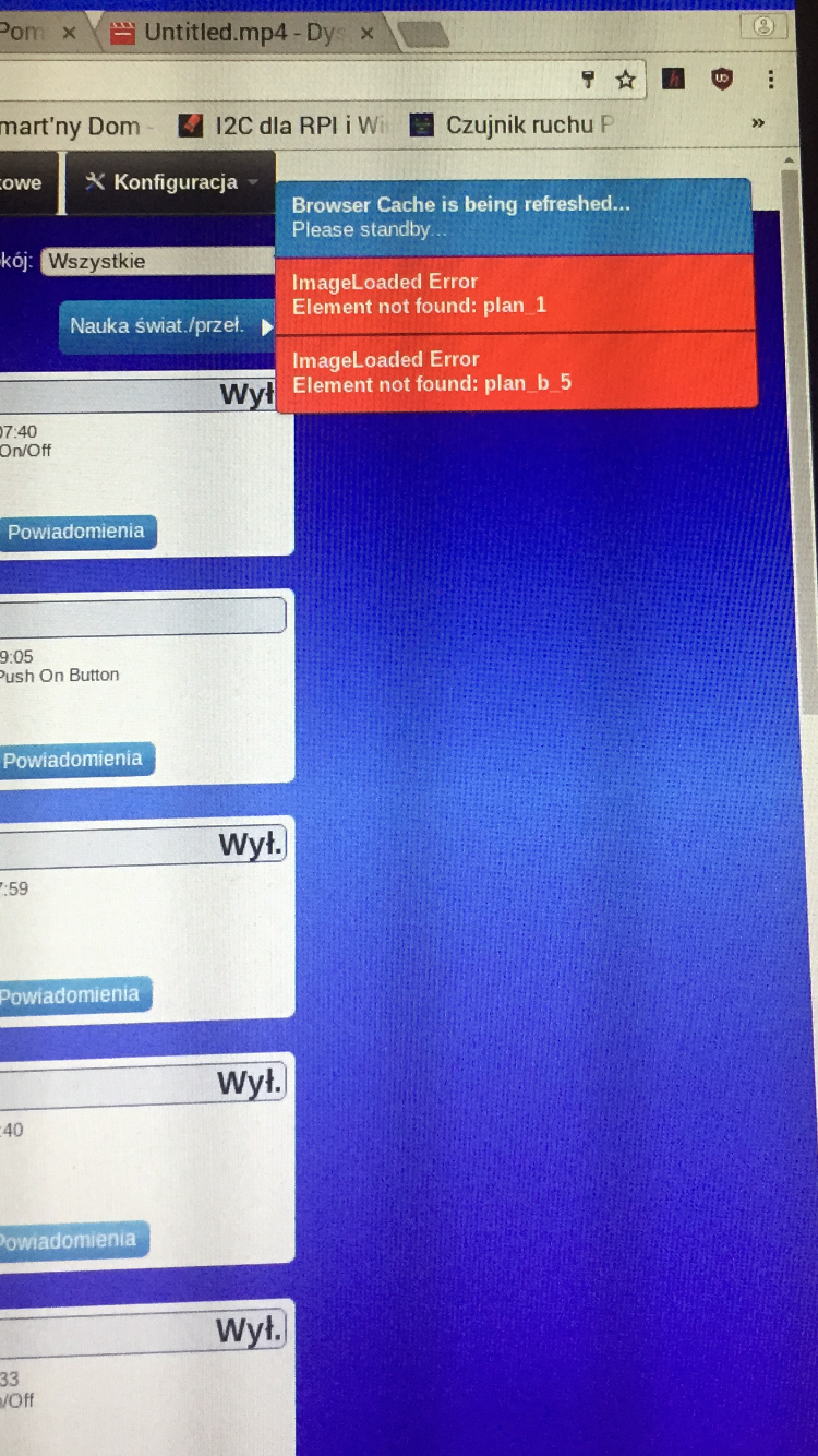

Ciekawe nie uzywalem tego ale walcze z tym chyba godzine ,W logach mam
2019-02-26 01:02:14.964 Error: Error opening url: http://192.168.0.11:8080/json.htm?type=command&param=setactivetimerplan&ActiveTimerPlan=2
Jak przypisac dany wlacznik do odpowiedniej pory roku?
Czy jak wejde w ustawienia>inne i tam zaznacze np zima potem wracam do przelacznikow ,robie plany i to znaczy ze plan jest przypisany do zimy ?
I nie wiem co to za komunikaty teraz mam

@krzysztofch dokładnie tak jak napisałeś tworzysz harmonogram dla Zimy i on jest aktywny tylko dla Zimy itd.
Co do komunikatu to wyczyść pamieć podręczną przeglądarki , lub spróbuj użyć innej .
Możesz też sprawdzić czy komendy działają wklejając je bezpośrednio w pole adresu przeglądarki , wynik powinien być taki jak na foto
Plan4
jak  jest inaczej to ustaw możliwość logowania w sieci LAN bez hasła

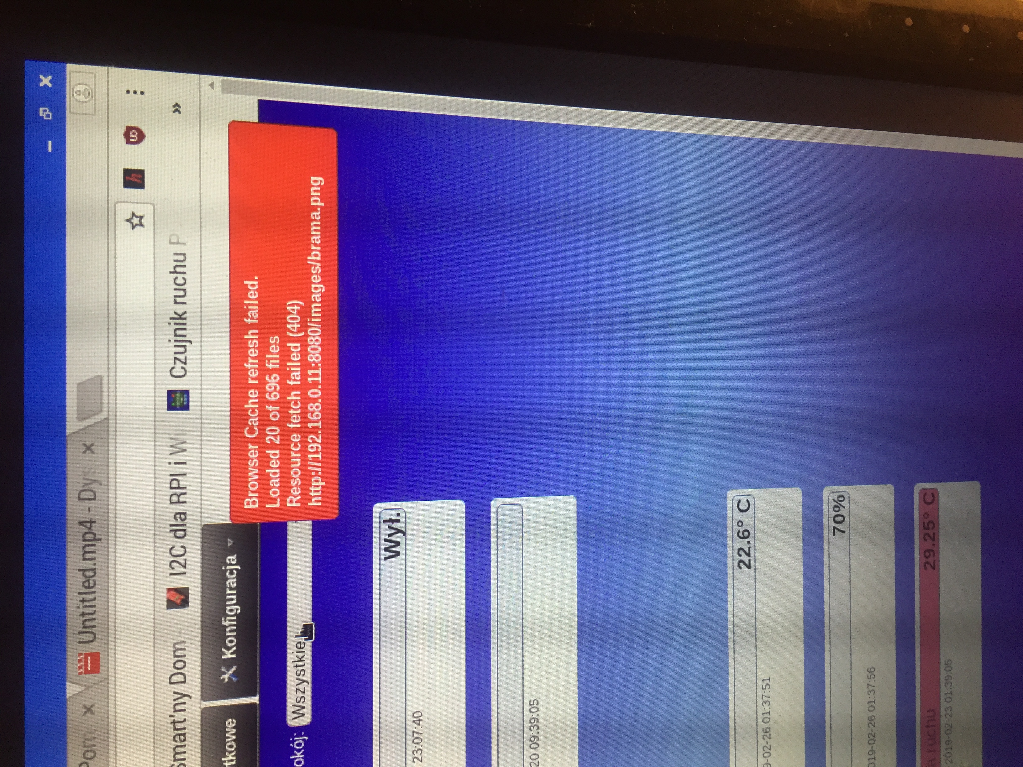

Isom hej . Jestem zmeczony bo siedzialem do 4.00 A teraz musze isc do pracy. Z tym odswiezaniem to nie wiem co sie stalo. A zauwazylem to w trakcie robienia tego wg twojego poradnika dotyczacego na czas. Caly czas mialem info ze odswierzanie jest w trakcie. W pewnym momencie wyczyscilem pamiec podreczna i przegladarka sie zawiesila. Wiec ja probowalem wylaczyc , juz nie pamietam co robilem, chyba sie nie dalo to wylaczylem zasilanie. Wlaczylem jeszcze raz . Po tym uruchomieniu za kazdym razem jak zamykalem okna procz domoticza , czyszczac pamiec podreczna , potem restart. To zawsze przy ponownym otwarciu przegladarki w przegladarce pokazywaly sie te okna ktore pozamykalem. Robilem to chyba 15 razy. Czyli czyszczenie pamieci , nawet wszystkie opcja pozaznaczalem
Na koniec nie mam domoticza.
E2B49BDF AD4F 4F5C 8CB2 E97582EECA74
6117C60A 4AEE 410D 824C 802A30A851E2
5CD15945 3F92 4BD4 AE83 DF14CC17D502

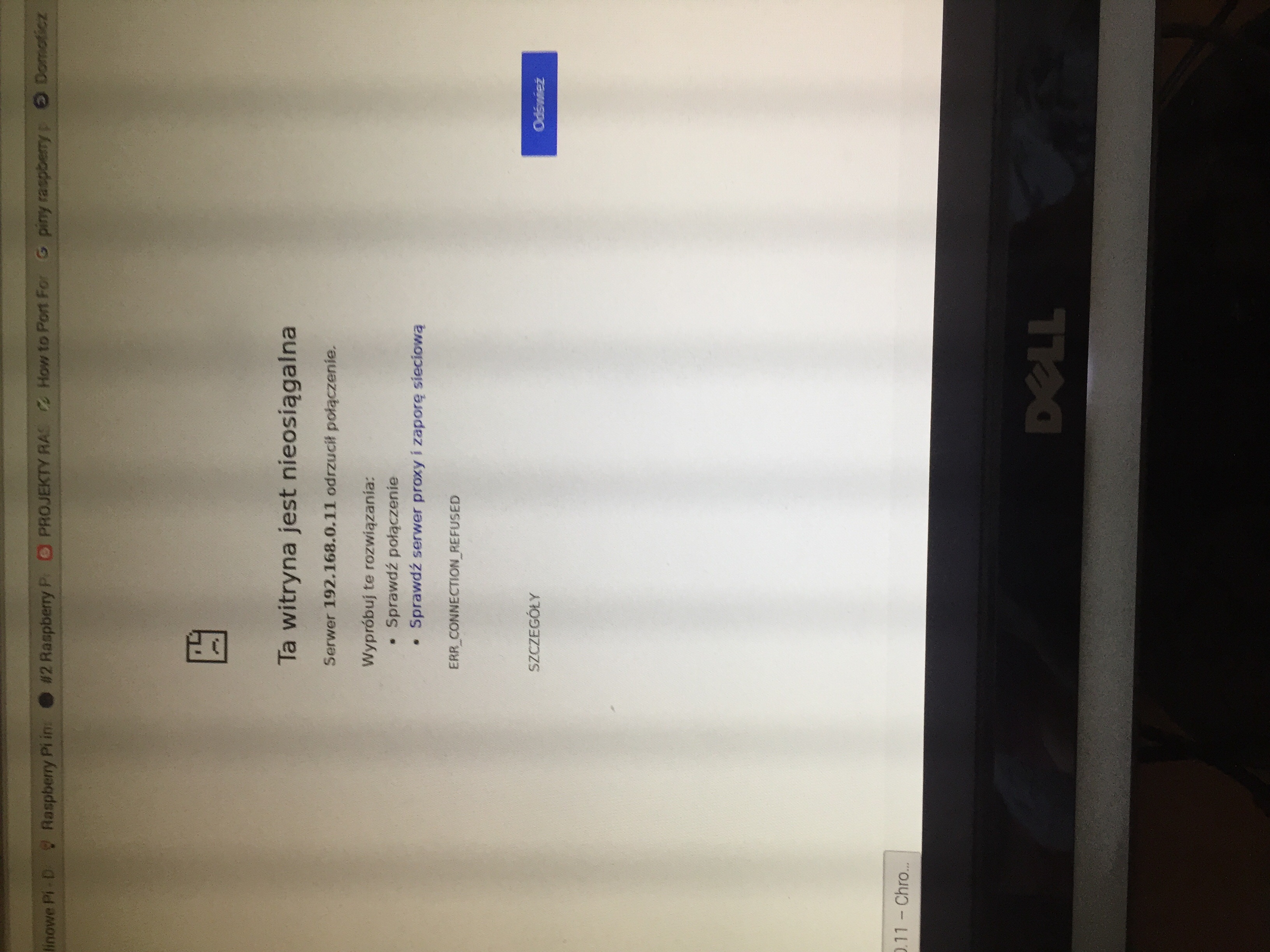

Rano wstalem i wlaczylem rpi i nie mam pojecia co sie stalo. Caly czas jak wpisze adres domo to pokazuje sie takie cos.
Ide do pracy wiec teraz nic nie zrobie.
Bede mial wbitego gwojzdzia przez caly dzien
ta witryna siest nie osiagalna

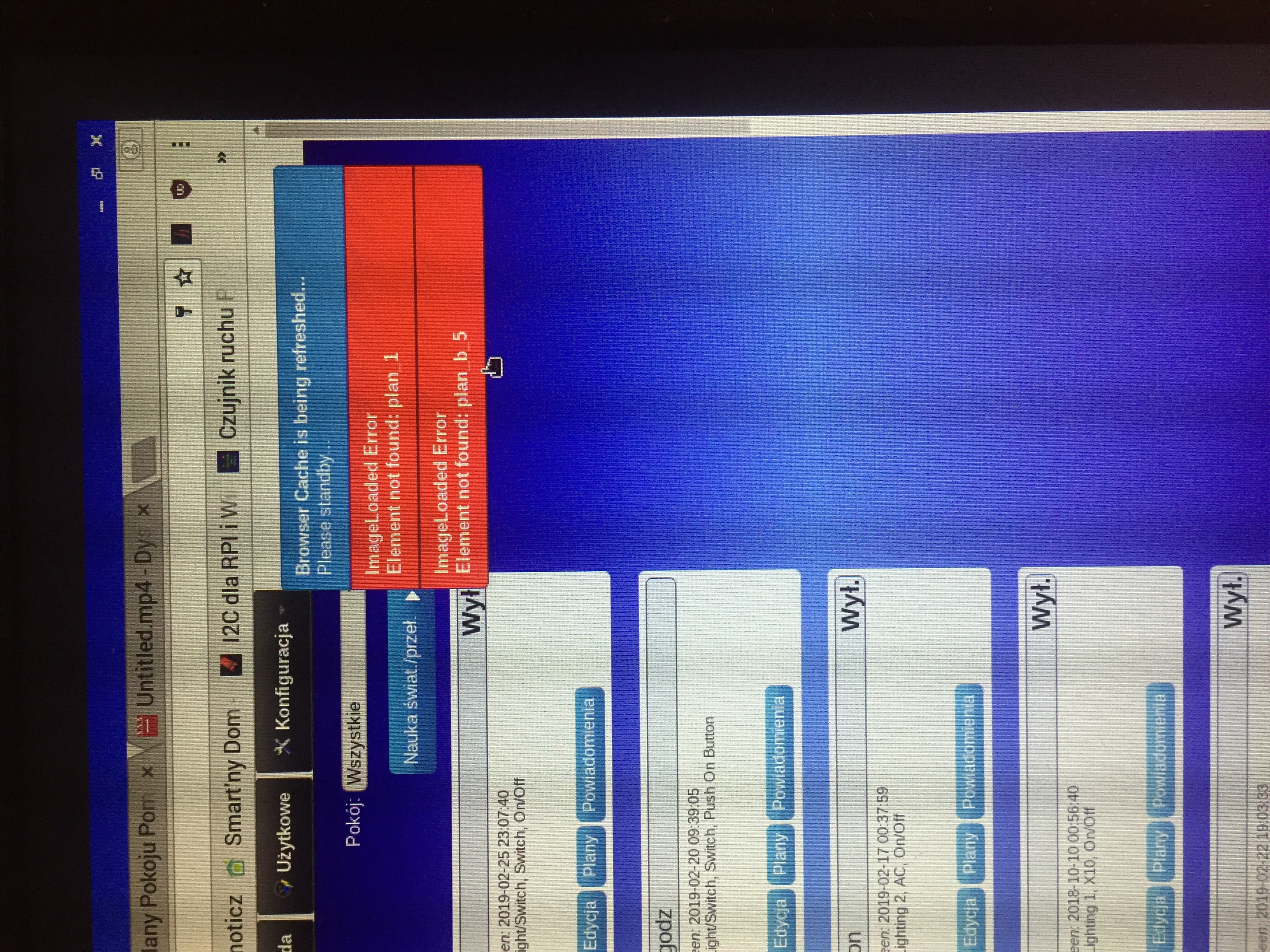

Teraz w przegladarce zostaly mi otworzone dwa okna :domoticz i cos tam. Zamykam to okno z tym cos tam , wylanczam przegladarke . Przegladarka jest nastawiona po urychomieniu pokazuj ostatnie zamykane karty. Wlanczam ja i caly czas mam te dwie karty. A domoticz caly czas to samo witryna jest nie osiagalna. Nie wiem co sie stalo i mysle ze sobie z tym nie poradze i zainstaluje wszystko od nowa

@krzysztofch nie sądzę żeby domoticz się wysypał przy tworzeniu planów czasu , jak będziesz mniej zmęczony to zaloguj się do tego RBPi przez SSH i wpisz po kolei takie komendy
sudo systemctl daemon-reload
sudo service domoticz.sh status
po tej ostatniej  komendzie powinieneś zobaczyć status serwera , ważny jest wiersz Active powinno być
Active: active ( running)
Jak jest inaczej to wrzuć fotkę

wczoraj wieczorem zrobilem. Domoticz stop i domoticz start. Ale mysle ze powodem bylo jak malina sie zawiesila to wylaczylem ja z pradu. Druga sprawa jak juz zrobilem i wszystko dzislalo zamknolem system wylaczylem z pradu bo mnialem przez miernik i wlaczylem jeszcze raz to znow domoticz sie nie wlaczyl. Ponownie robilem z konsoli stop potem start
wiecej nie sprawdzalem i poszedlem spac. Zerknolem jeszcze raz na logi przy przelanczaniu lato zima i byl error.
Moze powidem jest ze domoticza mam zainstalowanego w katalogu root
