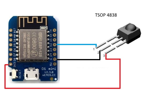

Ale do rzeczy . Wemos już miał wgraną tasmotę, bo tam realizacja ściemniacza to bajka i po co komplikować jak można szybko i dobrze, dołożyłem do tego układu odbiornik IR , który wymontowałem z jakiegoś starego dekodera , podłączenie tego do wemos jest banalne poniżej schemat
Schemat

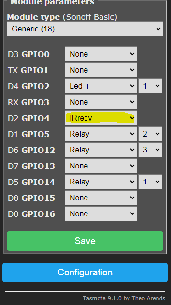

W tasmota na GPIO do którego podłączone jest OUT z IR ustawiamy tak jak na foto
konfig

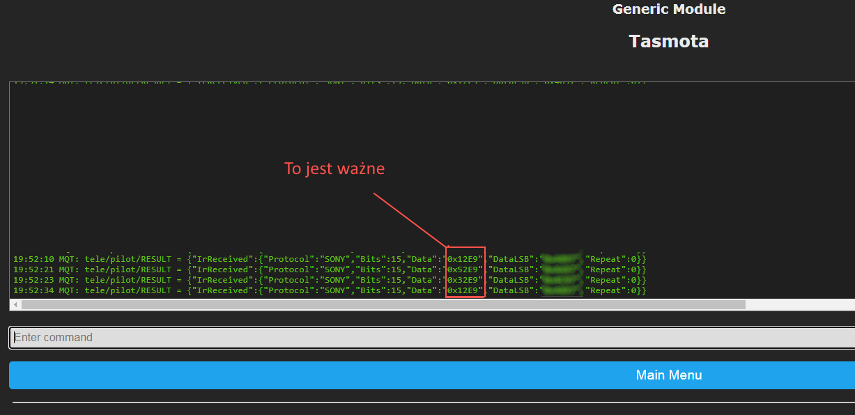

Uruchamiamy konsolę i odczytujemy to co wysyłają przyciski naszego pilota ,  interesować nas będą tylko wartości DATA – zaznaczone na foto poniżej
odebrane
