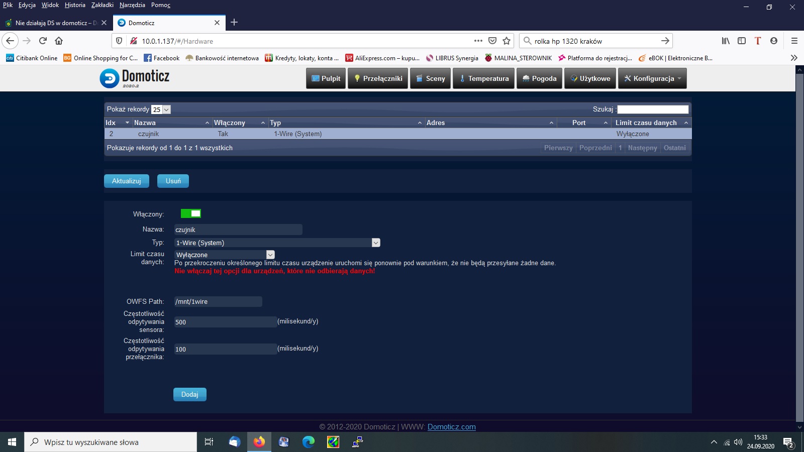

Czy jest kto w stanie pomóc czujniki DS widoczne w malinie a po dodaniu sprzetu 1-wire w domoticz nie widoczne w urządzenia.

@tomekawa jak masz ustawiony sprzet 1-wire w domoticz ? Wstaw fotkę
Dodane : 24/09/2020 2:03 pm
(@tomekawa)
Wpisów: 32
@isom Wydaje mi się ze dobrze a urządzeń nie ma
 ss
Dodane : 24/09/2020 2:34 pm
A to urządzenie dodaje się do katalogu /mnt? Może powinno być w /dev. Zobacz gdzie masz to 1wire.
Dodane : 24/09/2020 3:02 pm
@tomekawa Pisałem Ci już wcześniej co i jak ustawić, ale mniejsza o to . Zobacz na fotkę poniżej
1600954482 ss

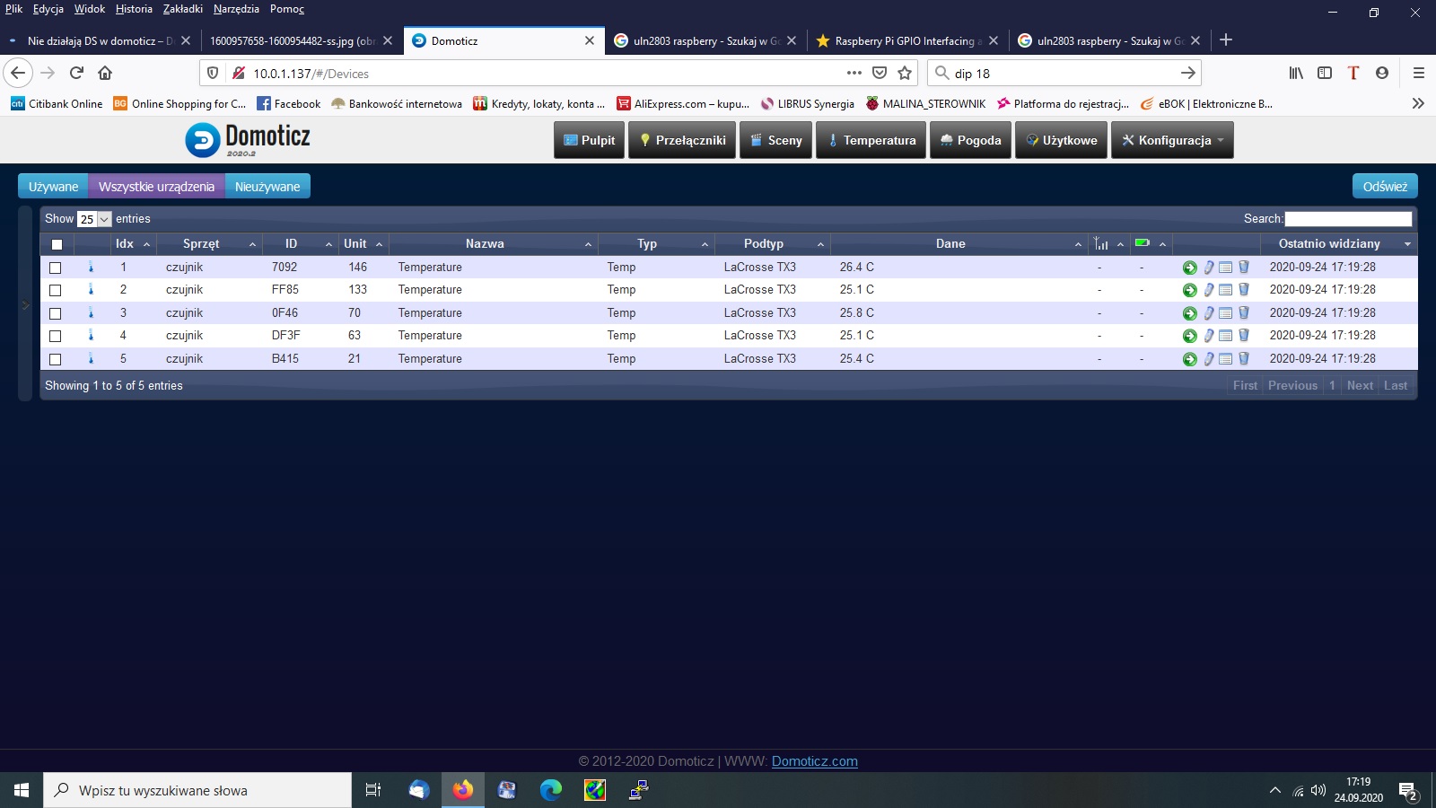

Po wykasowaniu i aktualizacji szukaj czzujnków w nieużywanych urządzeniach.
Dodatkowo odświeżanie co 500ms to przy kilku czujnikach proszenie się o problemy , ustaw 3000ms i to będzie co pół minuty

Juz działa dziękuje za pomoc
Dodane : 24/09/2020 4:14 pm
(@tomekawa)
Wpisów: 32
@isomJesteś wielki tak zrobiłem i działa  jeszcze raz śliczne dzięki za pomoc wyrozumiałość i cierpliwość , we wszystkich samouczkach w necie piszą zainstaluj i ma działać a tu taki myk ,nikt nie sugerował aby to sprawdzić. Teraz będę ćwiczył termostaty więc na pewno będe Cię prosił o pomoc.

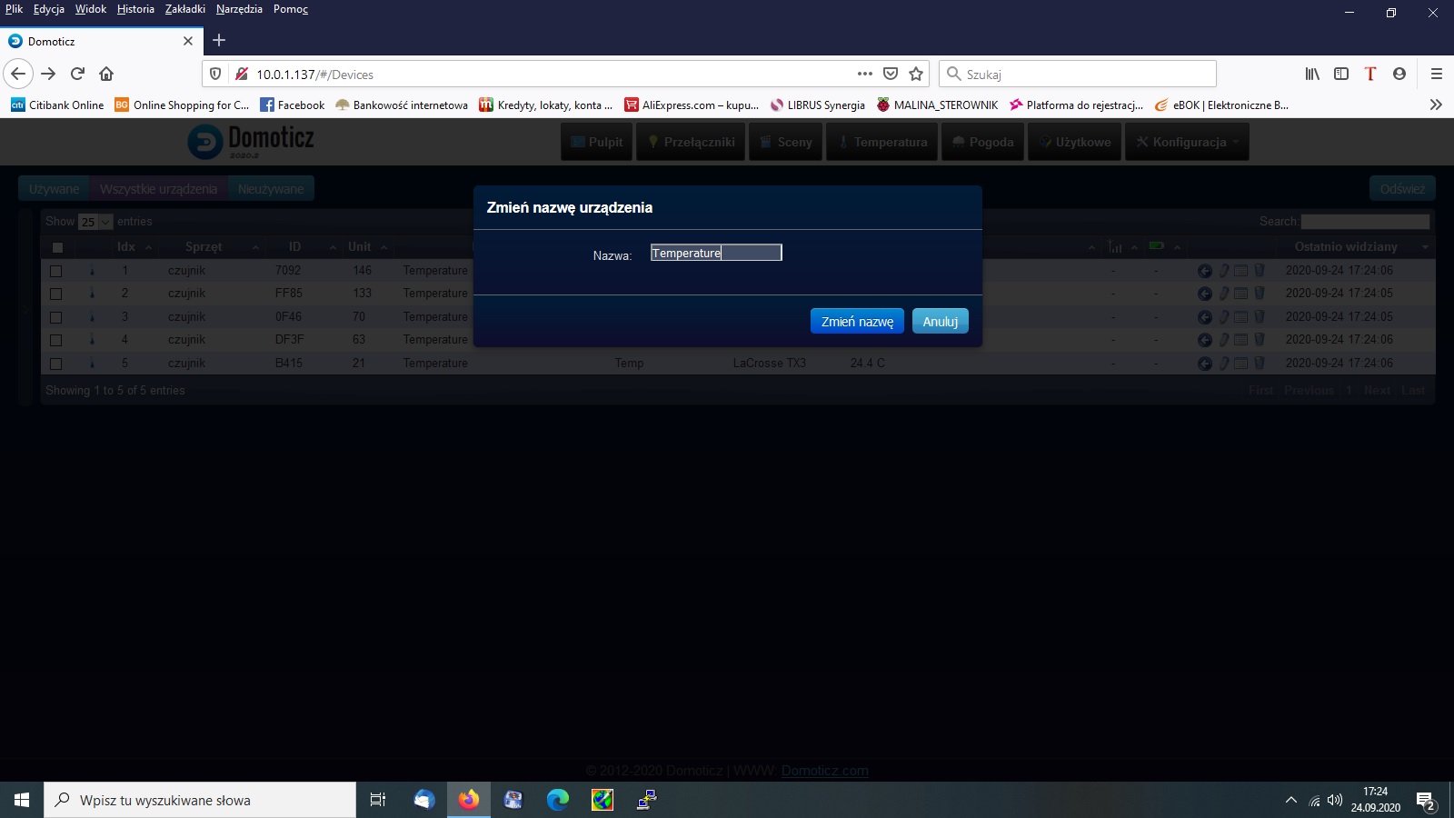

A jeszcze zapytam dlaczego nie pozwala mi zmienić nazwy
 zmiana
Dodane : 24/09/2020 4:27 pm
@tomekawa Jak nie umiesz z tego poziomu to wejdź w Temperatura w domoticz i edytuj sobie tam każdy czujnik
