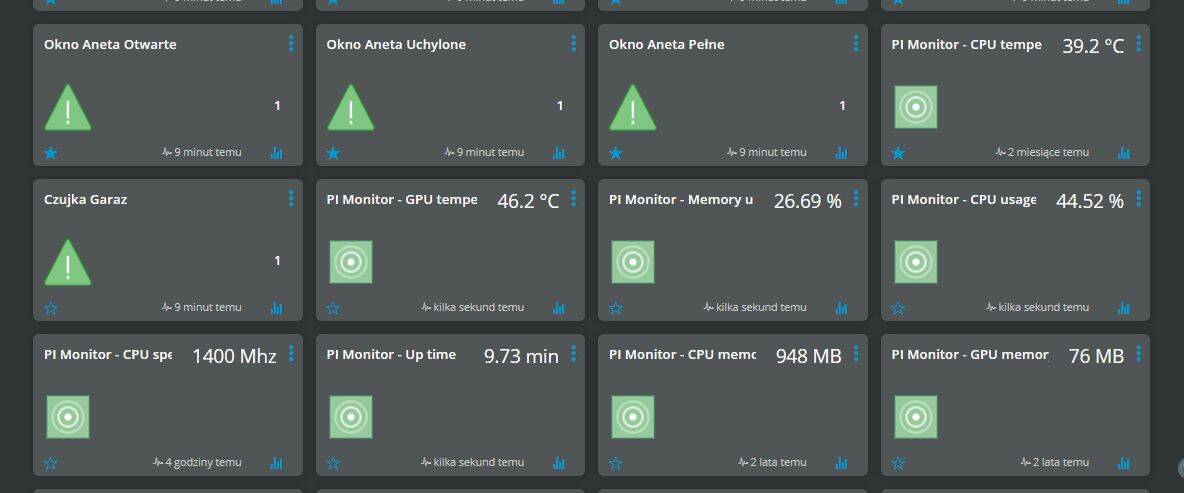

 Jak widać na poniższym screenie nie działają od jakiegoś czasu wszystkie wskazania Monitora PI. Ostatnio jakieś 2 miesiące temu padło wskazania temperatury procesora przez co wiatraczek śmiga na okrągło.
Zapewne to wszystko po aktualizacjach systemu. Czy jest jakaś alternatywa lub jak rozwiązać problem z Monitorem PI ?

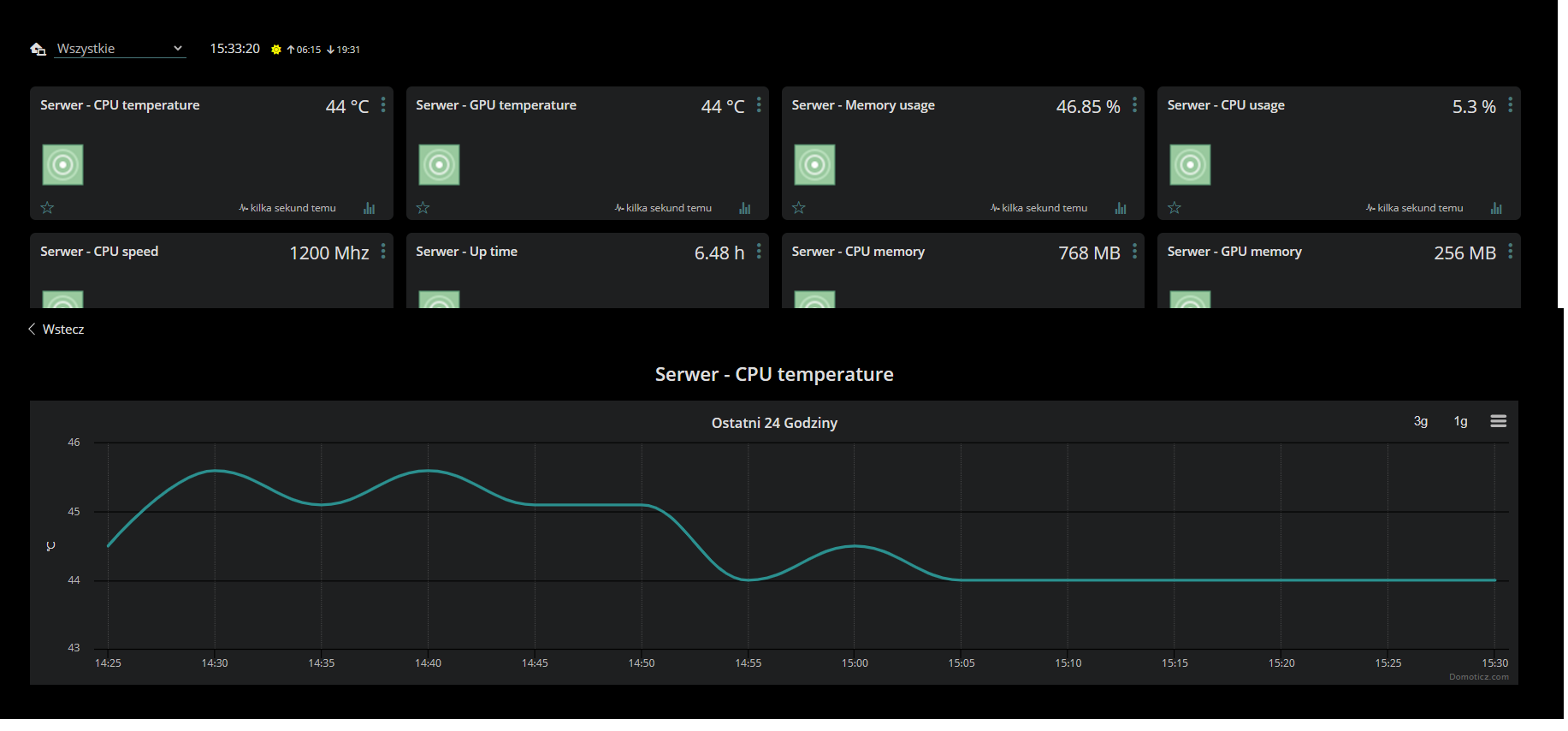

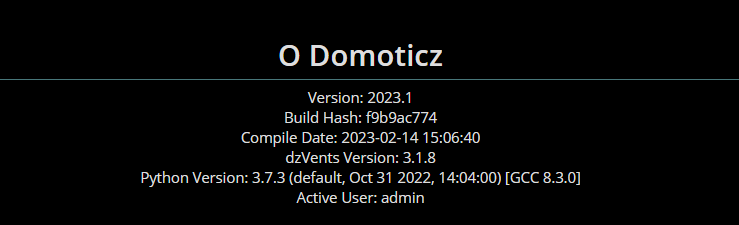

@daro1003 niestety nie mogę potwierdzić twoich przypuszczeń, w wersji najnowszej plugin działa świetnie i nie ma z nim problemów
 Tu wersja
3
Dodane : 06/04/2023 3:41 pm
