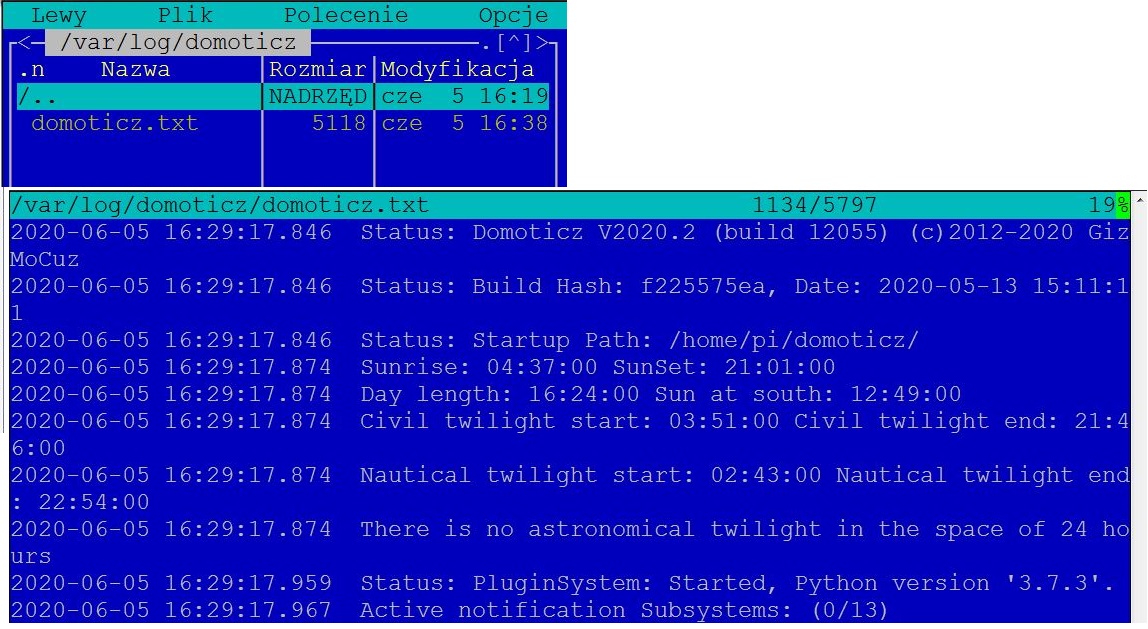

@wojtek_gtx a kto tak skonfigurował lokalizację tych logów ? Czy istnieje katalog domoticz w var/log ? Logi mogą się zapisywać w plikach tekstowych więc widziałbym to tak
DAEMON_ARGS="$DAEMON_ARGS -log /var/log/domoticz/domoticz.txt"
Warunek to musi być katalog domoticz w var/log , wtedy domoticz sam sobie utworzy plik tekstowy domoticz.txt i tam będzie zapisywał wszystkie logi
var1
Takie operacje zalecam tylko jak są problemy z serwerem i chcesz znaleźć przyczynę . Jak system działa to taki zapis szybko zapełnia niepotrzebnie dysk czy kartę a przy okazji spowalnia pracę domoticza
