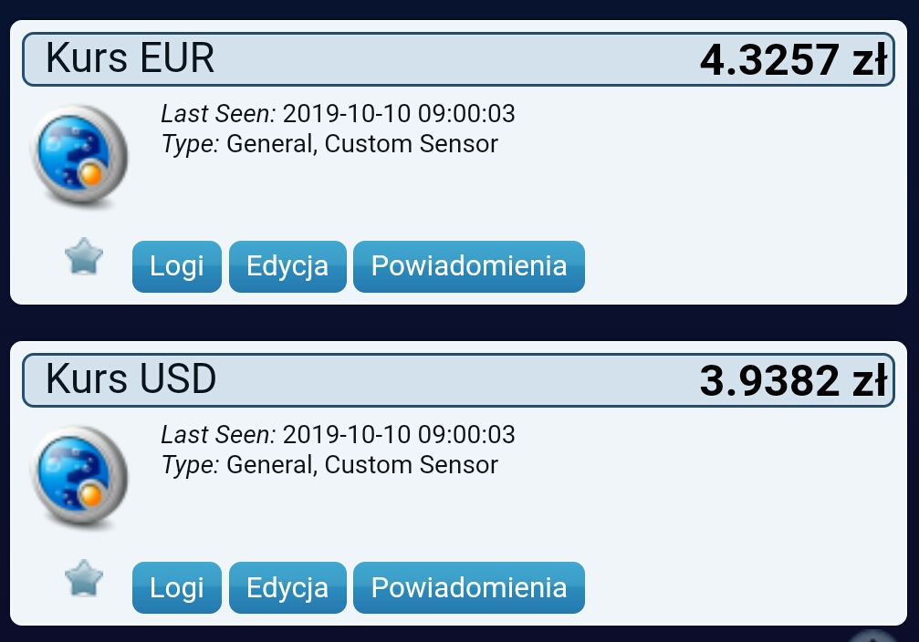

Śmiga dzięki. 😉
 Screenshot 2019 10 10 09 01 03
Dodane : 10/10/2019 9:02 am
