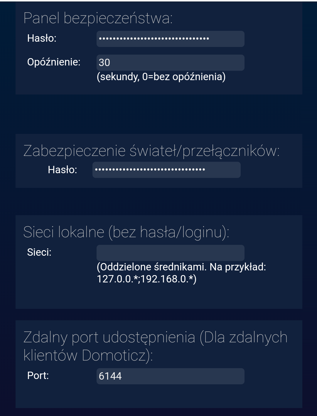

U mnie jest tak i nie działa na obu profilach mam wszystko
 Screenshot 20200417 192108 Chrome2

Już jak napisałem wcześniej, działa tylko muszę po zmianach uprawnień wykonać restart domoticz-a, po dodaniu jakiegoś przełącznika tylko przelogować się.

No to właśnie musisz usunąć tą sieć według tego co pisze @isom ja usunąłem

Ale wracając do tematu. Usunąłem wartość w polu "Sieci lokalne (bez hasła/loginu)", utworzyłem użytkowników, wybrałem pożądane przełączniki, zrestartowałem Domoticza najpierw z przeglądarki, potem z konsoli... i NIC - nadal wszystko widoczne... zacząłem zmieniać nazwy tych użytkowników i hasło do logowania przez www. ... i jakimś sposobem za piątym razem ruszyło. Coś jak dla mnie jest to niedorobione, ale już się przyzwyczaiłem, że tu potrzeba cierpliwości i uporu czasami.
