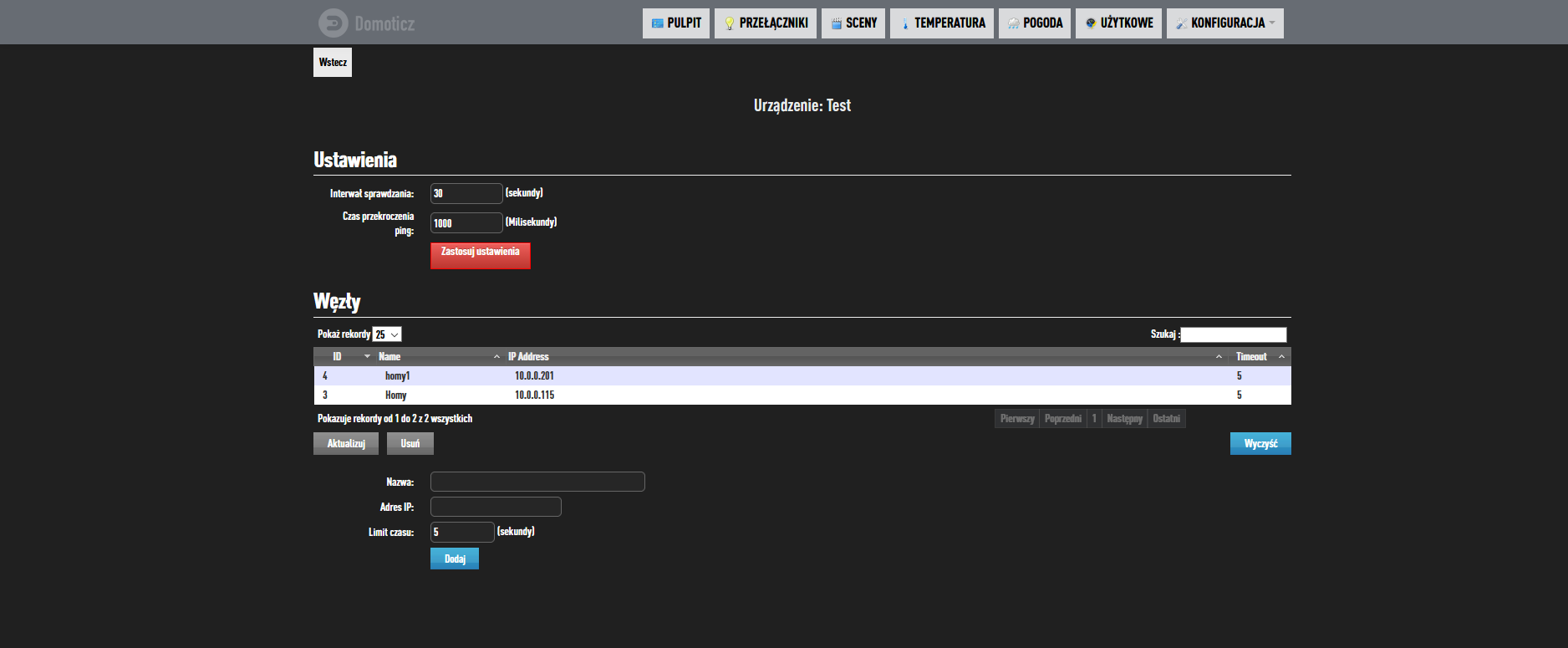

Co do odpowiedzi to po wycinałem logi i teraz nie mam wszystkiego. Ja mam adresacje 10.0.0.x. Jak pinguje np. 10.0.0.100, którego żadne urządzenie nie ma to mam status wył. Jak pinguje 10.0.0.201, które już jest to status jest wł. A jak kolega skonfigurował w Domoticzu to urządzenie pingujace?
Dodane : 01/02/2020 10:04 am

Ja mam tak i działa. Może jest problem w tym Domoticzu?
PingTest
PingTest1
115 nie ma w sieci w ogóle, 201 już jest

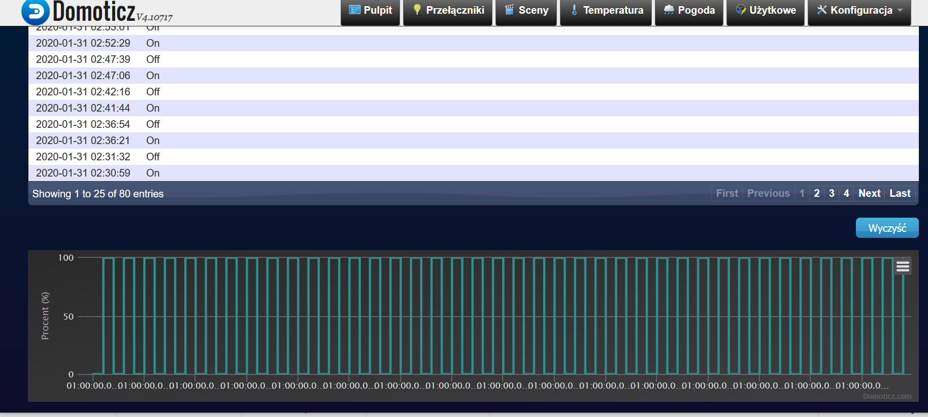

A jaki masz router? I sprawdz sobie logi(na ikonce w domoticzu) czy faktycznie widzi prawidłowo u mnie wyglada to tak: mimo ze urzadzenie było całkowicie wyłączone.
Sama odpowiedz na ping mówi sama za siebie:
Sent = 4, Received = 4, Lost = 0 (0% loss),
4 wysłano 4 otrzymano 0 utracono co jest kompletną nieprawdą.

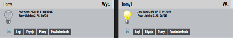

Mam Linksysa wrt32x na Openwrt. Tu raczej to nie jest problem. U minie mam tylko trzy wpisy off, on, off. Od 8:37. I nic się nie zmienia. Zaraz zobaczę czy samo wskoczy jak będzie działało urządzenie na tym IP.
