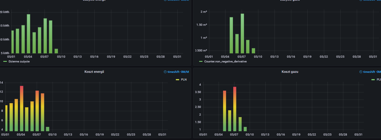

Ok, udało się jakoś ten gaz też ogarnąć. Wydaje się , że jest poprawnie.
Ale teraz utknąłem na dobre. Nie potrafię użyć zapytania aby policzyć koszt miesięczny, może ktoś jest mi w stanie pomóc ?

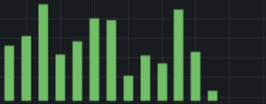

Czy ktoś na forum wie jak wyświetlić wartości nad słupkami wykresu ?
Przechwytywanie
