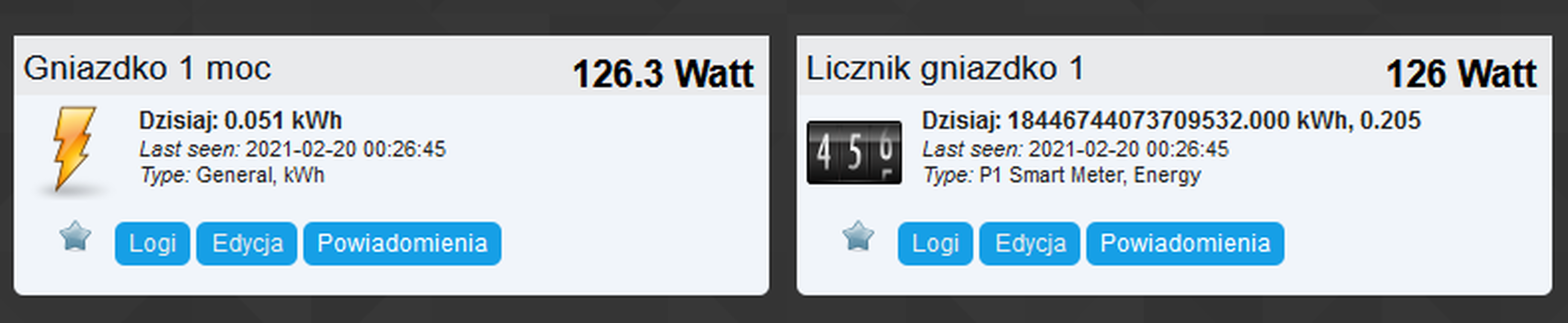

Korzystam w domu z dwutaryfowego systemu rozliczania za energię elektryczną. Posiadam kilka urządzeń m.in. Shelly, które umożliwiają pomiar zużytej energii elektrycznej podłączonych do nich odbiorników. W ustawieniach Domoticza można wpisać cenę energii elektrycznej za dwie taryfy, ale nie znalazłem w urządzeniach licznika, który naliczałby koszty z dwóch taryf. Do tej pory korzystałem ze skryptu zamieszczonego w tym artykule:
http://flytomcio.pl/raspberry-pi/pomiar-zuzycia-energii-elektrycznej-w-systemie-dwutaryfowym-czesc-2/
który liczy koszty w systemie dwutaryfowym. Niestety okazało się, iż jest on wysoce niedoskonały, ponieważ każde pozbawienie zasilania urządzeń pomiarowych lub też aktualizacja ich oprogramowania powoduje naliczenie w liczniku kosmicznych wartości widocznych na załączonym obrazku. Czy istnieje jakiś innym skrypt albo jakakolwiek inna metoda liczenia kosztów energii dwutaryfowej, która nie nastręcza takich problemów?
