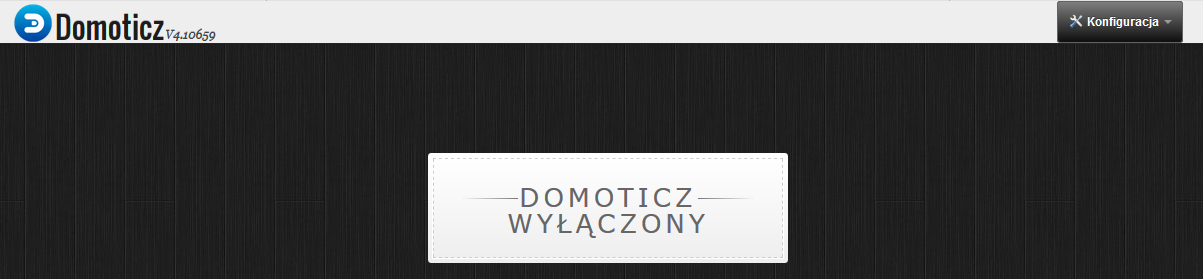

Kliknąłem dzisiaj aktualizację Domoticz na raspberry pi.
Domoticz działa na 100 % mam podgląd z poziomu aplikacji domoticz na smartfonie.
Natomiast z poziomu przeglądarki po zalogowaniu dostaję komunikat "Domoticz Wyłączony"
Czy ktoś może mi pomóc.

zamknij stornę domoticza  wyczyść  pamięć podręczną przeglądarki i spróbuj otworzyć jeszcze raz
a na przyszłość nie rób aktualizacji z poziomu www tylko przez terminal
cd domoticz
./updaterelease
przy stabilnej wersji, a jak masz beta to
./updatebeta

Wyczyszczenie pamięci podręcznej nic nie dało.
Nie ma znaczenia z jakiego PC czy z jakiej przeglądarki loguję się do DOMOTICZ
