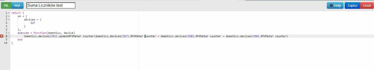

Potrzebuje z sumować trzy liczniki energii PZEM004T podłączone do trzech klimatyzatorów tak a żebym od razu widział ile dziennie zużywają mi prądu wszystkie trzy klimatyzatory razem.

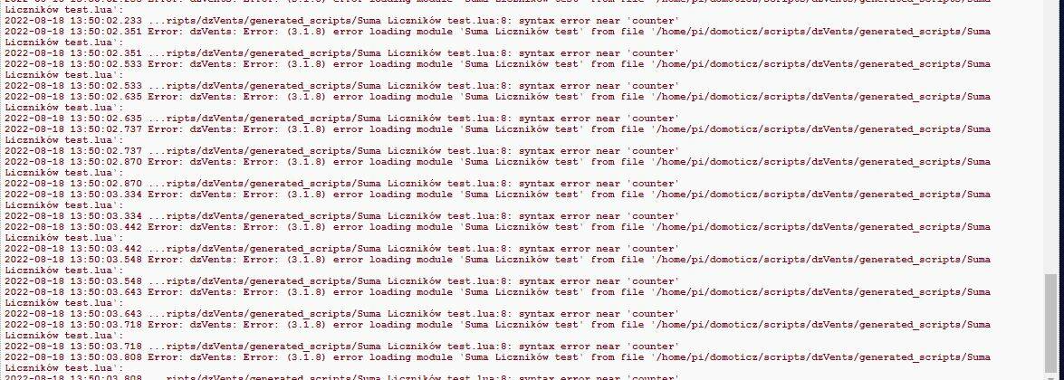

utworzyłem zdarzenie które powinno mi zsumować trzy pierwsze pozycje (327,328,330)  i  wypluć sumę w pozycji 331 ale pewnie mam kilka błędów w tej formuje. ktoś może podpowiedzieć mi co należy zmienić aby mi to zaczęło liczyć, bo sam niestety nie jestem w stanie rozgryźć.   Nie bardzo wiem co wpisać w formule zamiast RFXMeter, bo to na pewno  jest nie poprawne
liczniki złuzycia
formuła
błedy

@adamdudek chcesz aktualizować licznik, którego wartość powinna cały czas rosnąć , tak jak w liczniku zakładu energetycznego, wyłączysz klimy i będą bzdury. Użyj CustomSensor jako (331)
Jak chcesz zbierać wartości dzienne to powinno być domoticz.devices(327).counterToday
a aktualizowany czujnik domoticz.devices(331).updateCustomSensor
