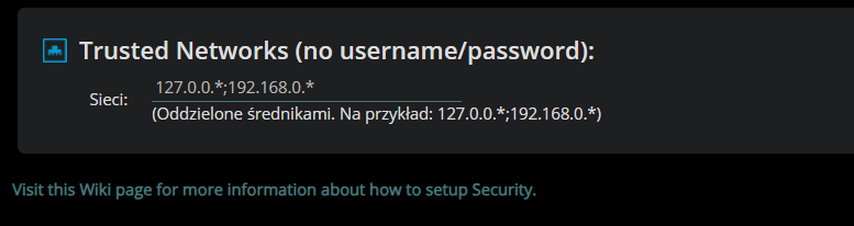

@jartech ja myślę, że to było jeszcze prostsze bo wystarczyło wypelnić takie okienko
Zrzut
 Pozwala na logowanie każdego modułu z zakresu Twojej sieci i nie potrzeba się męczyć i dodawać wszystkiego 🙂

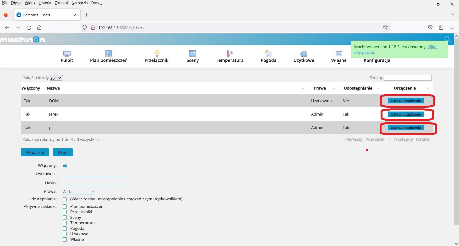

Jarson
(@jartech)
Wpisów: 52
Wbrew krążącym opiniom nigdy nie maiłem problemu z tak prostem serwerem jak Domoticz, gorzej jest z HA gdzie na niektóre aktualizacje nie masz wpływu i trzeba czekać na poprawki.
Nie miałem problemu z logowanie problem był tu:
user
Dodane : 24/07/2023 11:00 am
