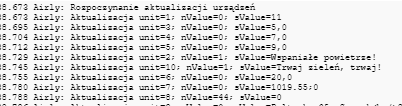

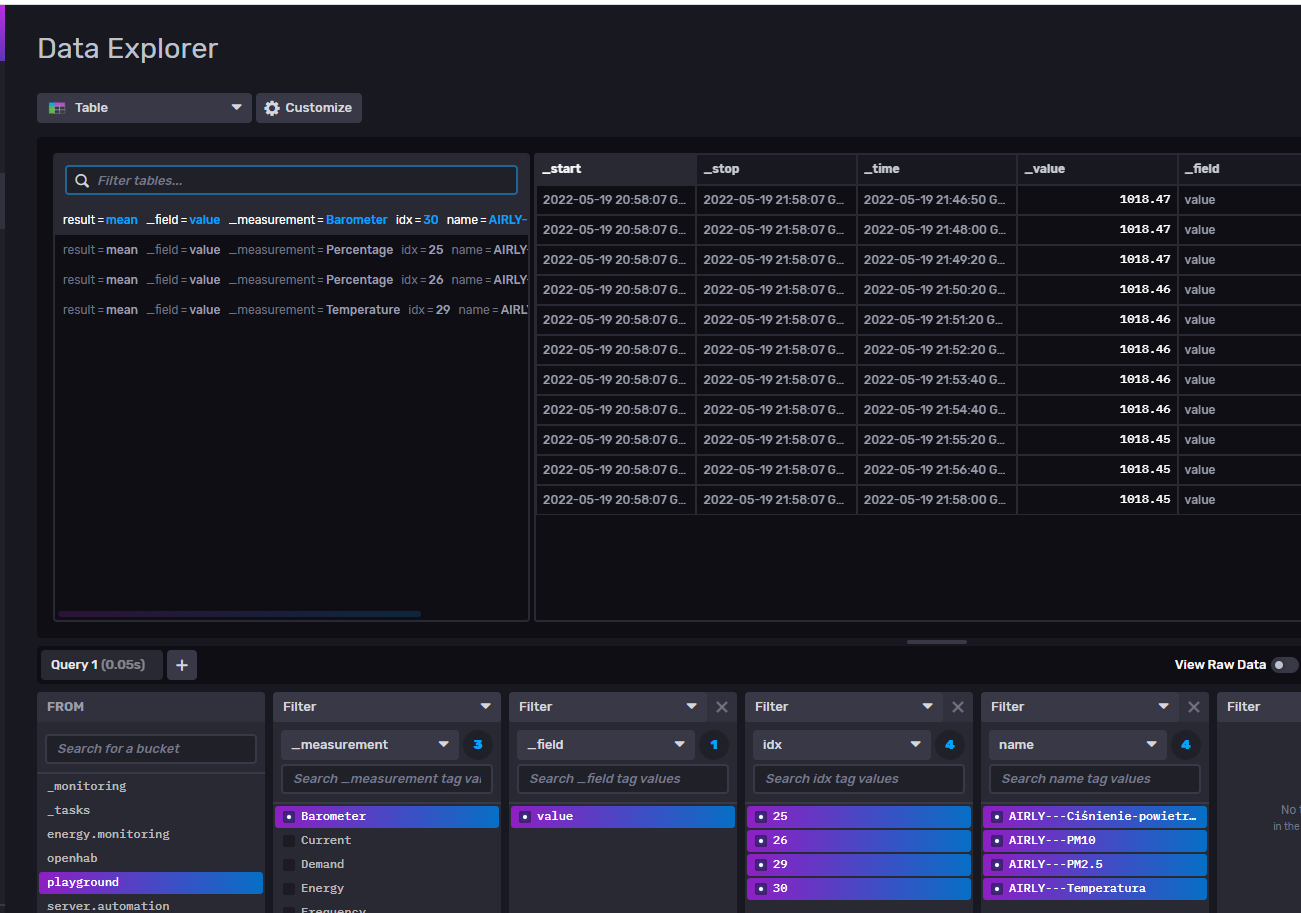

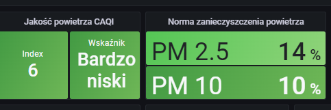

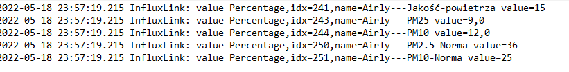

Witajcie, mam taki problem, może ktoś potrafi coś zaradzić.
Domoticz wysyłą wartości czujników Airly do Influx a te trafiają do Grafany. Wysyłam 5 czujników (PM 2.5 i PM10 jako procent normy i wartość ug/3m i index CAQI.  Jednak o ile domoticz wysyła wszystkie -->
DomAirly
to w bazie Influx pojawiają sie tylko 3 z nich -->
infl
i w konsekwencji w Grafanie mogę użyć tylko 3 z 5.
airly
 Coś nie tak robię ?

Może powinna być "." a nie "," Jako separator dziesiętny. Ten "0.0" a nie "0,0"
Hm.. może i tak, tylko na to chyba wpływu nie mam, tak przychodzą w urządzeniach domoticz

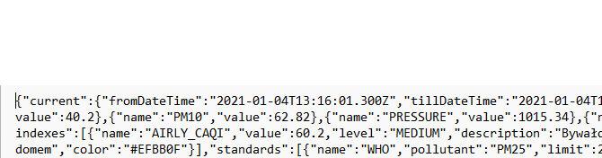

hey, Nie-Domoticzowiec - ale interesujące
u mnie testowy Domoticz wysyła dane do influx z kropką nie przecinkiem i wchodzą do influx'a
zobaczyłem w json'a z airly i też przychodząc z kropkami
jednak ja danych z airly nie wciągam do domoticz (używam OH) wiec nie mogę całego "ciągu" airly -> domoticz -> influx potwierdzić

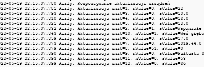

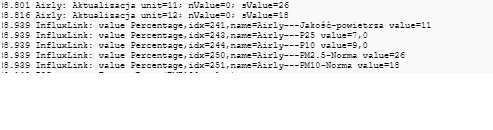

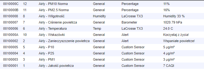

u mnie tak to wygląda-->
1111
22222

Niesamowite, wyrzuciłem stary zainstalowałem Twój i bangla, super wielkie dzięki Adrian
