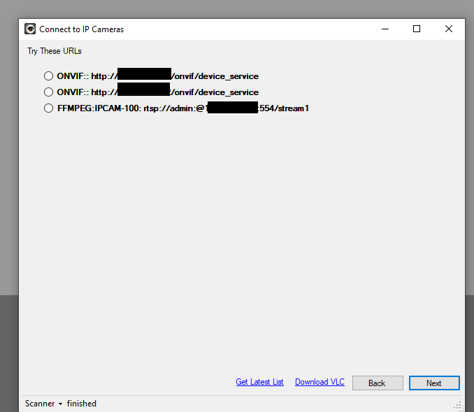

Przeskanuj sobie kamerę którą chcesz dodać programem iSpy i tam ci pokaże jaką masz wkleić ścieżkę do Domoticza .
Mam jedną Hikvision i trzy chińczyki dodane do Domoticz i każda ma inną składnię ... Ale przeskanował iSpy i działa.

Pokazuje mi coś takiego, co bym nie wybrał w ispy kamera jest widoczna, co i gdzie mam użyć w oknie dodawania kamery w Domoticzu ?

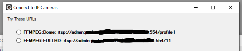

Ja długo walczyłem z kamerą hikvision a jak tylko zaznaczyłem tą funkcję od razu zaskoczyło, z innymi kamerami po przeskanowaniu ispy pokazało mi ścieżkę pod jpeg i każda działa i w domoticzu i w dashticzu

W iSpy sugeruje tylko 2 pozycje jak w załączeniu (gdy wskażę producenta i model), które nie działają w domoticz/dashticz ..., ale ciekawe jest to że w domoticzu działa wszystko pięknie po użyciu "ISAPI/Streaming/channels/101/picture?" jako Adres URL grafiki (również w przeglądarce robi zrzut z kamery, gdy dodam przed tym: http://admin:hasło@IP/ a w dashticz nie pojawia się nawet obraz / ikona w przycisku ...)
