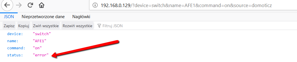

Nazwy są dobre , dostaje takie coś np. w przeglądarce :
 AFE

@wukwa
napisałeś nazwę AFE-Device
http://192.168.0.129/?device=switch&name=AFE-Device&command=on&source=domoticz
w screenshot masz AFE1, jak chcesz, żeby Ci pomóc to proszę o precyzję
zmień switch na relay - tak jak Ci napisałem i będzie okay
  • Switch to przycisk
  • Relay - przekaźnik
przejrzyj dokumentację
https://afe.smartnydom.pl/pl/integracja-api/domoticz-api

Masz rację się zakręciłem i nazwę urządzenia traktowałem jako nazwa przekaźnika , a to co wysłałem to 10 mutacja mutacji nazw .
Poszło ,dzięki !
