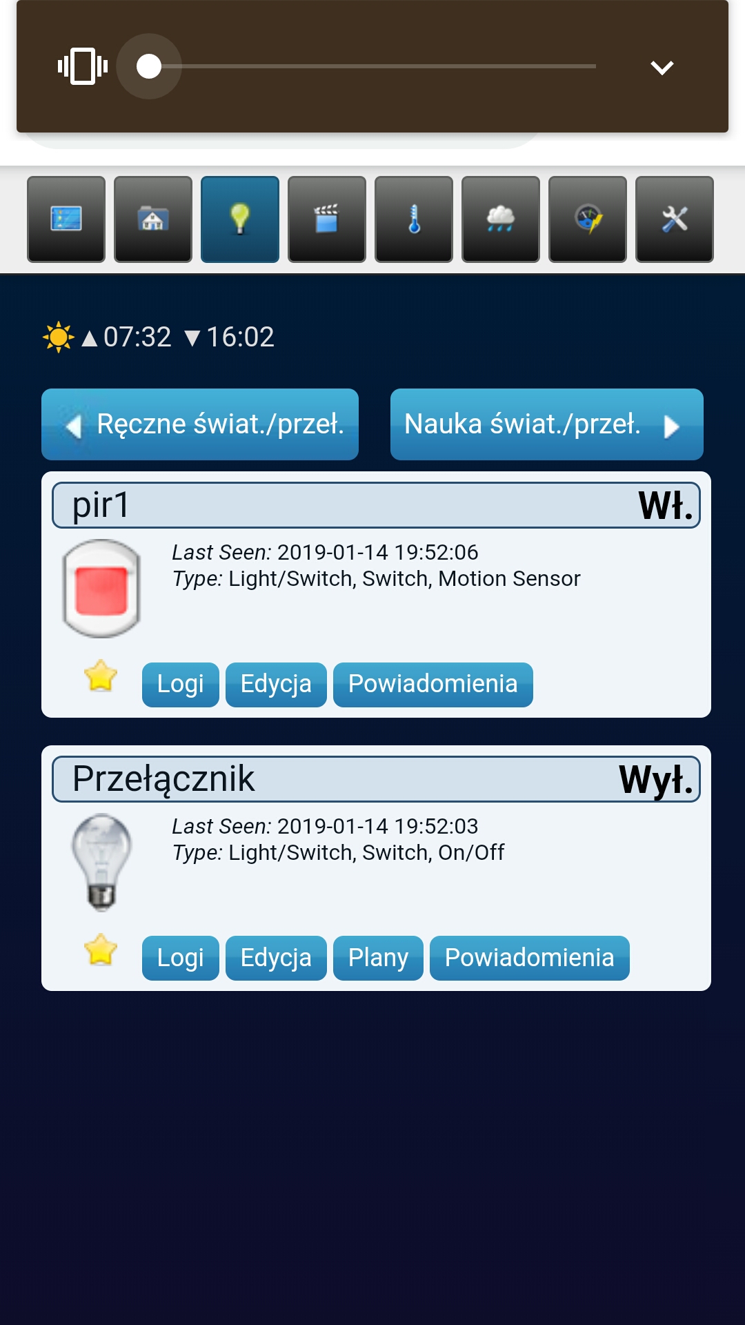

A tak to się prezentuje. Stanu żarówki nie pokazuje.

Mi raczej chodziło o sprawdzenie czy domoticz zaktualizuje stan tego przełącznika gdy będzie aktywowany przez ten  przycisk i nie ważne, że przycisk nie ma IDX . Innymi słowy jak przycisk systemowy zmieni status przełącznika , to przyczyny trzeba szukać w ustawieniach PIR .

Jedyne co działa, ale nie wiem jakie skutki niesie za sobą to w domoticzu do pir dododac urządzenie podrzedne. Ten właśnie przekaźnik. Muszę to przetestować.
I nie wiem czy to wina odświeżania w domoticzu ale nie ma reguły kiedy pir zaświeci się na czerwoną a kiedy nie przy tym jak sama czujka działa i zapala zarowke.
