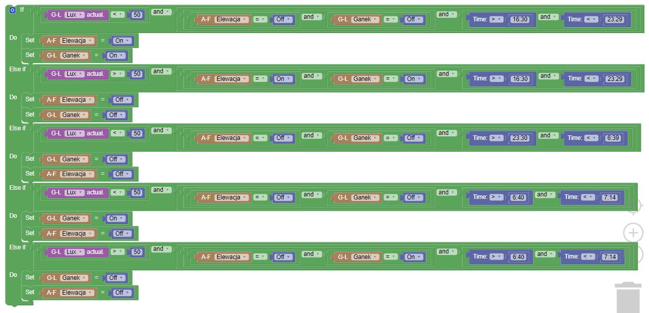

Chciałem, aby czujnik włączał/wyłączał określone światło w określonych porach. Czyli np. rano jak wychodzę z domu, żeby zapalało mi światło na ganku tylko wtedy, gdy jest ciemno. W tej chwili gdy jest wartość "nan" czujnik nie zapala światła.
 Blocky

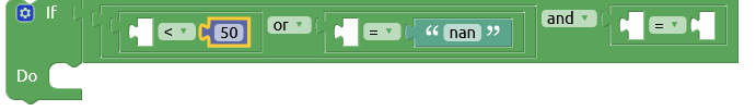

Ja tam bym dodał jeszcze warunek (or).
Mniej więcej tak if ((Lux.actual<50 or Lux.aktual = "nan")and(reszta) 🙂

Nie mam tego czujnika Ale myślę że warunek powinien wyglądać tak. W puste pola wstaw ten Lux.aktual
Blocky
Potem jak leci tak jak masz teraz.

No to to niestety nie trybi. Sprawdzalem

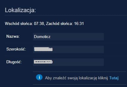

Poradziłem sobie troszkę inaczej, ale mam inny problem. Domoticz nie zapamiętuje ustawień z Konfiguracja/Ustawienia/ . Cokolwiek chcę zmienić np. język to po wciśnięciu "zastosuj ustawienia" nic się nie zmienia.
Dodane : 26/01/2020 12:45 pm
@pit_h a lokalizację ustawiłeś ? Jak nie to tak będzie
 lokal
Dodane : 26/01/2020 12:57 pm
(@pit_h)
Wpisów: 23
Tak, ustawione. Co dziwne, zdalnie mogę zmieniać ustawienia, natomiast lokalnie już nie.
