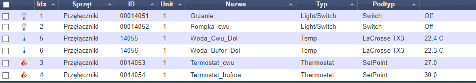

A więc tak od początku bo faktycznie namieszane jest:
PC i (pompka obiegowa miedzy PC a buforem) uruchamiana jest  przekaznikiem po przez  Domoticz Przełącznik nazywa sie (Grzanie)
aktualnie skrypt który podałem wyżej nadzoruje dogrzanie bufora temp dogrzania to 45c histereza 10c wiec włącza sie przy 35c wyłącza przy 45c i tak w kółko,   to dla  podłogówki  działa idealnie zawór czterodrogowy  sobie dozuje temp a resztę załatwia sterownik czyli steruje pompką obiegową i elektro zaworami.
został właśnie  problem  z CWU mam przygotowane: wężownica pompka obiegowa (czujniki temp dół/górai w buforze i w cwu zapięte do domoticza) no i teraz trzeba to jakoś rozwiązać,  myślę że przekaznik powinien być dodatkowy   właśnie dla pompki obiegowej cwu i zrobic tak jak pisałem wyżej,
wiec można przerobić ten skrypt włączający PC, tak aby priorytetowo zawsze włączał pompkę obiegową cwu i jeśli w momencie pracy pompki  cwu temperatura w buforze jest niższa niż zadana dla cwu  to żeby włączył PC, i znowu dogrzał bufor do 45c
a kiedy nie jest w trybie dogrzewania cwu
zeby pracował w dogrzewaniu takim jak mam teraz czyli 45c max i histereza 10c
Inaczej nie potrafię tego opisać 🙂

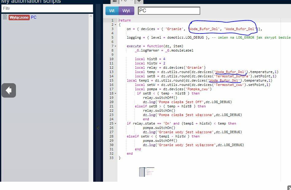

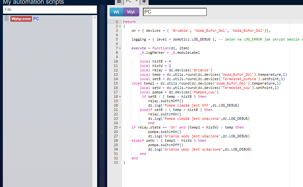

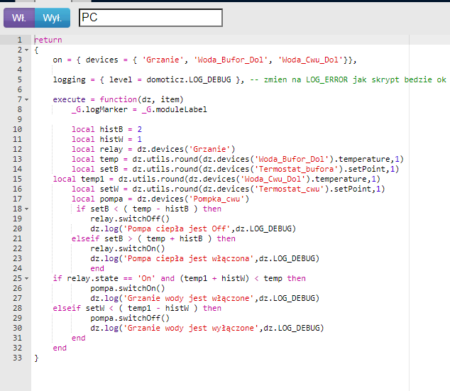

@nototojazda10 poniżej masz skrypt , który trzeba przetestować , ja nie mam na czym. Nazwy trzeba dobrać do swoich , są dwaa termostaty jeden dla bufora , drugi dla CWU , dwie histerezy oddzielnie działające tylko nie możesz ustawić większej histerezy dla wody niż dla bufora . Woda jest grzana w momencie gdy wystartuje pompa i temp tej wody będzie niższa od temp bufora o histerezę wody w skrypcie 2 st . Po zagrzaniu wody do zadanej termostatu + histereza koniec grzania CWU.
Sprawdz czy taki układ będzie wystarczający i daj znać
return
    on = { devices = { 'Grzanie', 'Temp Bufor', 'Temp Woda'}},
    logging = { level = domoticz.LOG_DEBUG }, -- zmien na LOG_ERROR jak skrypt bedzie ok
    execute = function(dz, item)
        _G.logMarker = _G.moduleLabel
        local histB = 4
		local histW = 2
        local relay = dz.devices('Grzanie')
        local temp = dz.utils.round(dz.devices('Temp Bufor').temperature,1)
        local setB = dz.utils.round(dz.devices('Termostat bufor').setPoint,1)
	local temp1 = dz.utils.round(dz.devices('Temp Woda').temperature,1)
        local setW = dz.utils.round(dz.devices('Termostat woda').setPoint,1)
        local pompa = dz.devices('Pompa')
         if setB < ( temp - histB ) then
		    relay.switchOff()
			dz.log('Pompa ciepła jest Off',dz.LOG_DEBUG)
        elseif setB > ( temp + histB ) then
            relay.switchOn()
            dz.log('Pompa ciepła jest włączona',dz.LOG_DEBUG)
			end
	if relay.state == 'On' and (temp1 + histW) < temp then
            pompa.switchOn()
            dz.log('Grzanie wody jest włączone',dz.LOG_DEBUG)
	elseif setW < ( temp1 - histW ) then
            pompa.switchOff()
            dz.log('Grzanie wody jest wyłączone',dz.LOG_DEBUG)
        end
    end

(@nototojazda10)
Wpisów: 23
Witam, sprawdziłem to ale nie miałem wyjazd, i trochę mi zeszło z odpisaniem
a wiec tak jak włączam skrypt, to po jakichś 30sec wszystko zawieszone cały domoticz
tylko kill mu pomaga
a wygląda to tak:

Dodane : 24/09/2022 3:44 pm
@nototojazda10 faktycznie mało czasu temu poświęciłeś , popraw błędy , zaznaczone na niebiesko i sprawdź jeszcze raz .
Dodane : 24/09/2022 5:51 pm
(@nototojazda10)
Wpisów: 23
faktycznie były bugi, ale po zmianie i tak zawiesza mi cały serwis domoticza
2022-09-24 19:31:43.501 Status: dzVents: Info: ------ Start internal script: PC: Device: "Grzanie (Przęłączniki)", Index: 1
2022-09-24 19:31:43.502 Status: dzVents: Debug: Processing device-adapter for Woda_Bufor_Dol: Temperature device adapter
2022-09-24 19:31:43.502 Status: dzVents: Debug: Processing device-adapter for Termostat_bufora: Thermostat setpoint device adapter
2022-09-24 19:31:43.502 Status: dzVents: Debug: Processing device-adapter for Woda_Cwu_Dol: Temperature device adapter
2022-09-24 19:31:43.503 Status: dzVents: Debug: Processing device-adapter for Termostat_cwu: Thermostat setpoint device adapter
2022-09-24 19:31:43.503 Status: dzVents: Debug: Processing device-adapter for Pompka_cwu: Switch device adapter
2022-09-24 19:31:43.503 Status: dzVents: Debug: Constructed timed-command: On
2022-09-24 19:31:43.503 Status: dzVents: Debug: Pompa ciepła jest włączona
2022-09-24 19:31:43.503 Status: dzVents: Debug: Grzanie wody jest włączone
2022-09-24 19:31:43.503 Status: dzVents: Info: ------ Finished PC

Wstaw ten skrypt , jest przerobiony żeby uruchamiał się co minutę
return
    on = { timer = { 'every minute'}},
        local histB = 4
		local histW = 2
        local temp = dz.utils.round(dz.devices('Woda_Bufor_Dol').temperature,1)
        local setB = dz.utils.round(dz.devices('Termostat_bufora').setPoint,1)
	local temp1 = dz.utils.round(dz.devices('Woda_CWU_Dol').temperature,1)
        local setW = dz.utils.round(dz.devices('Termostat_cwu').setPoint,1)
        local pompa = dz.devices('Pompka_cwu')
		    relay.switchOff()
            relay.switchOn()
			end
            pompa.switchOn()
            pompa.switchOff()
        end
    end
Dodane : 24/09/2022 7:22 pm
(@nototojazda10)
Wpisów: 23
Troszkę inna logika działania niż myślałem ale też jest OK, teraz wszystko śmiga aż miło
trzeba wdrążyć, bo to na testowym sprzęcie, i zobaczymy jak się to w praktyce sprawdzi,
na ten moment dziękuje bardzo, na pewno za jakiś czas opisze czy wszystko jest ok.
Pozdrawiam.
