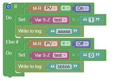

Nie wiem czy było tak we wcześniejsze wersji ale coś mi się chyba zepsuło w Blockly z ElseIf.
Mam przykładowo kod:
bug

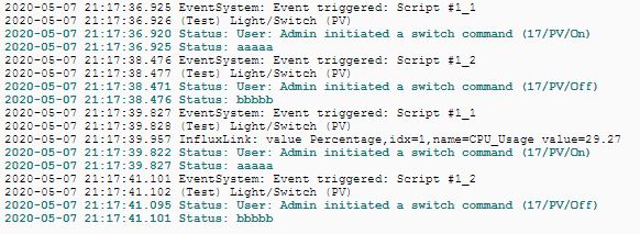

Który wynikowo wypisuje mi w logach:
bug2
Czyli wypisuje zarówno to co jest w pierwszym warunku jak i drugim. Dodatkowo jakby tych warunków w ogóle nie sprawdzał. Tak jakby nie wykrywał mi w ogóle ElseIf a wykonywał wszystko co tam jest... :-/ WTF?

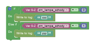

@mrtea jak aktualizujesz wartość tej zmiennej ? W wersji 2000.2 przy aktualizacji zmiennej przełącznikiem wszystko działa

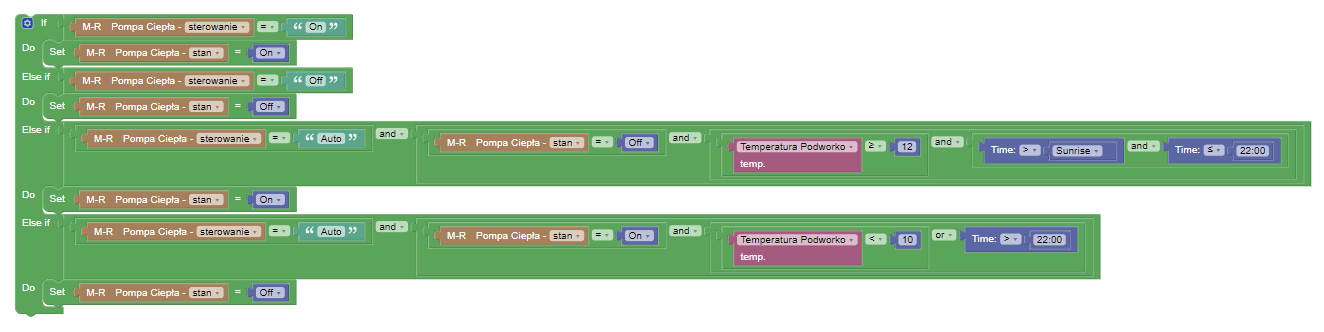

Tu akurat te wartości ze zmiennymi dałem jako przykład. Z tego co widzę ten problem występuje nawet dla czasu.
Zobacz to:
bugs

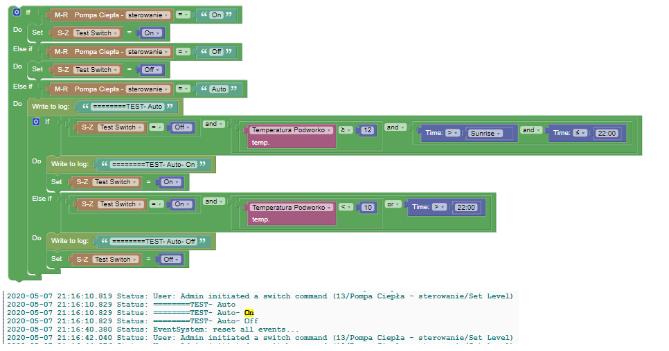

Zaobserwowałem ten sam problem. Załączam jak to u mnie wyglądało i jak to "obszedłem".
Version: 2020.1

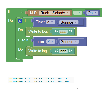

Zaczęło się przy zagnieżdżeniu drugiego bloku, pomogło "wypłaszczenie" struktury. To by się zgadzało z waszymi obserwacjami @isom wrzucił płaską strukture, @mrtea dwa zagnieżdzone bloki if.
blockly problem
blockly workaround
Edit: w sieci znalazłem kilka wątków na ten temat, wygląda na to, że zagnieżdzanie w Blockly nie działa 😀 LINK
Dodane : 08/05/2020 8:27 am
Nie używam na codzień blockly , ale widzę że @stiuil06 ma rację . Zagnieżdżanie IF-ów powoduje błąd i skrypt widzi oba warunki jako spełnione
Dodane : 08/05/2020 9:28 am
