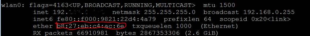

To niemożliwe żeby zmieniał się MAC karty, a już na 100% nie mogą się zmienić pierwsze trzy pary, bo są one identyczne we wszystkich produkowanych malinach
Twoja malina pierwsze trzy pary ma  b8-27-eb , tak samo jak moja
 Wpisz w terminalu ifconfig  a dostaniesz to co widać na foto , zrób restart i zobacz jeszcze raz w ifconfig

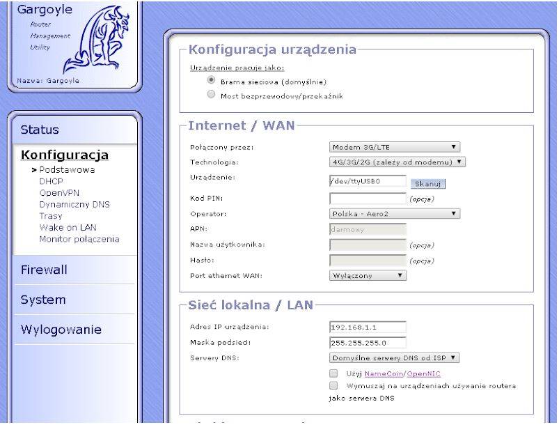

@bartek_f dawno to było jak miałem TP-Linka WR841 ale pamiętam że najlepiej pracował na firmware Gargoyle

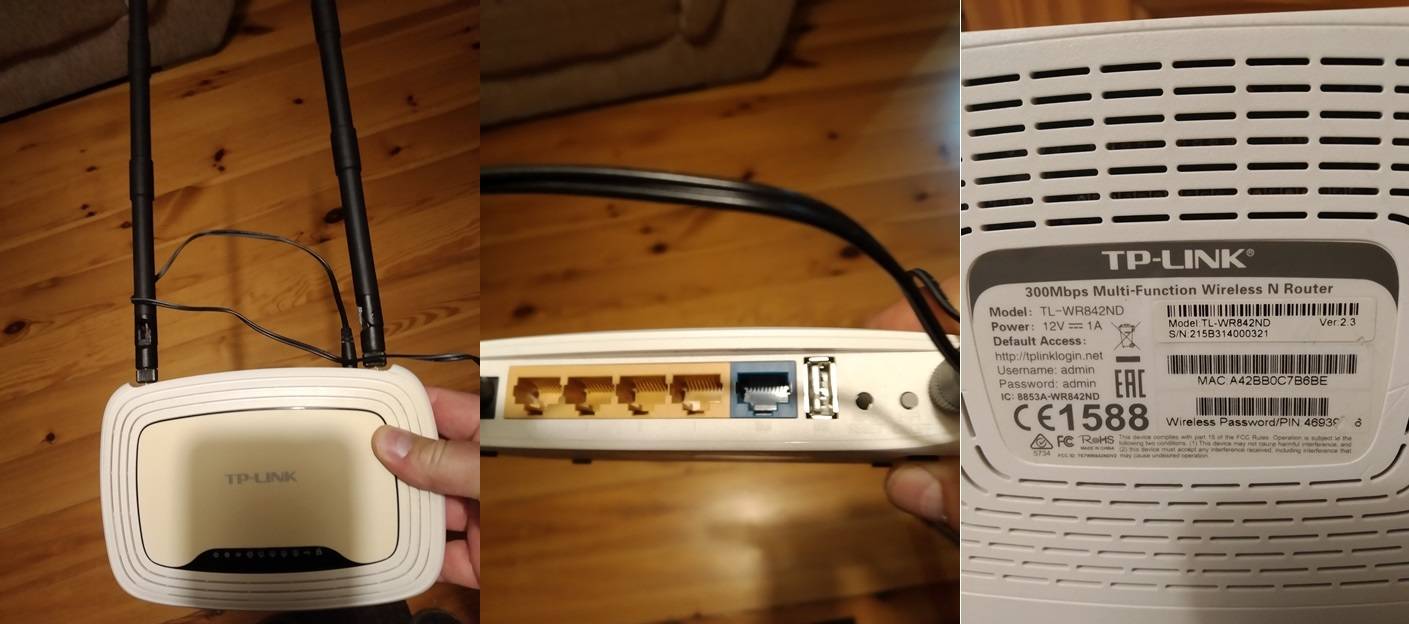

@bartek_f jak masz sentyment do takich "dziadków" to za symboliczne piwo mogę odstąpić WR 842ND z oprogramowaniem Gargoyle.
Wzmocnione anteny, port usb i wszystko sprawne
